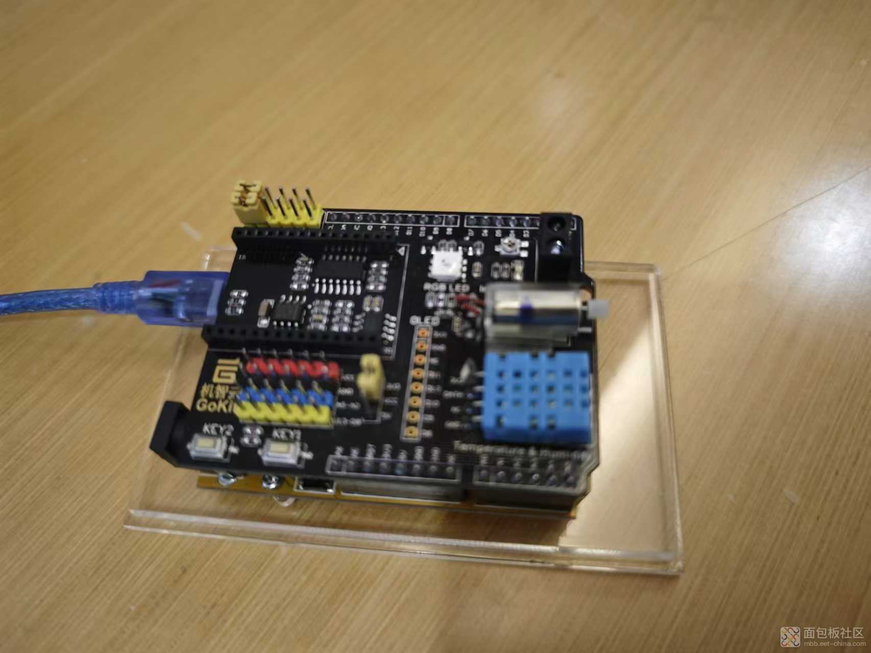

- 机智云Gokit2.0开发板

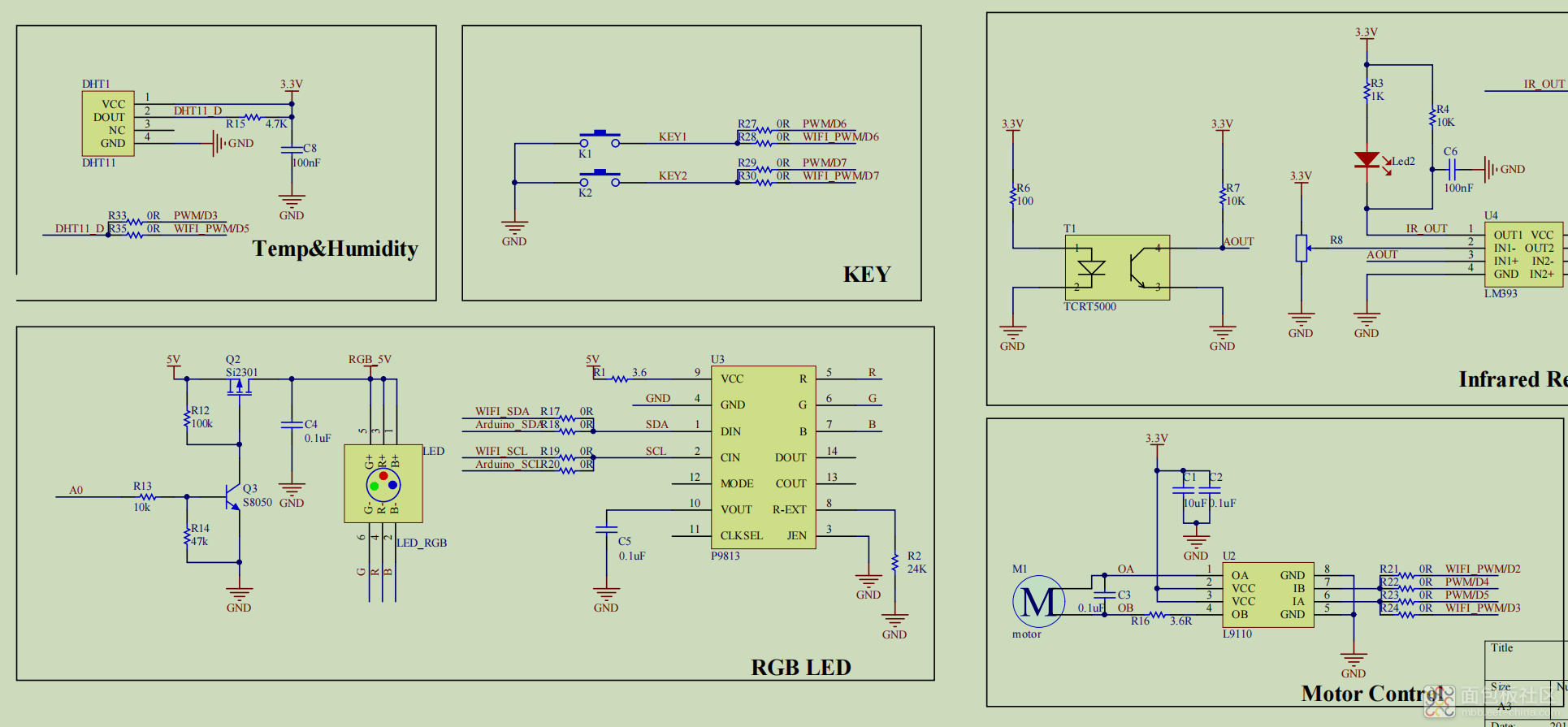

- 根据电路图,定义温湿度传感器、按键1、按键2、RGB灯、红外传感器和电机的管脚。
#define Infrared_PIN 2 ///< 红外IO管脚复制代码
- #define DHTPIN 3 ///< 温湿度IO管脚
- #define MOTOR_PINA 4 ///< 电机IO管脚
- #define MOTOR_PINB 5 ///< 电机IO管脚
- #define KEY1 6 ///< 按键IO管脚
- #define KEY2 7 ///< 按键IO管脚

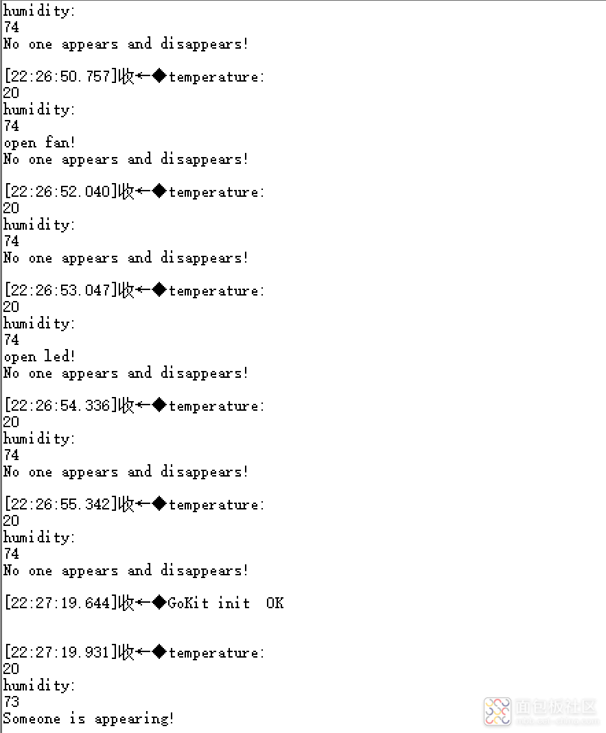

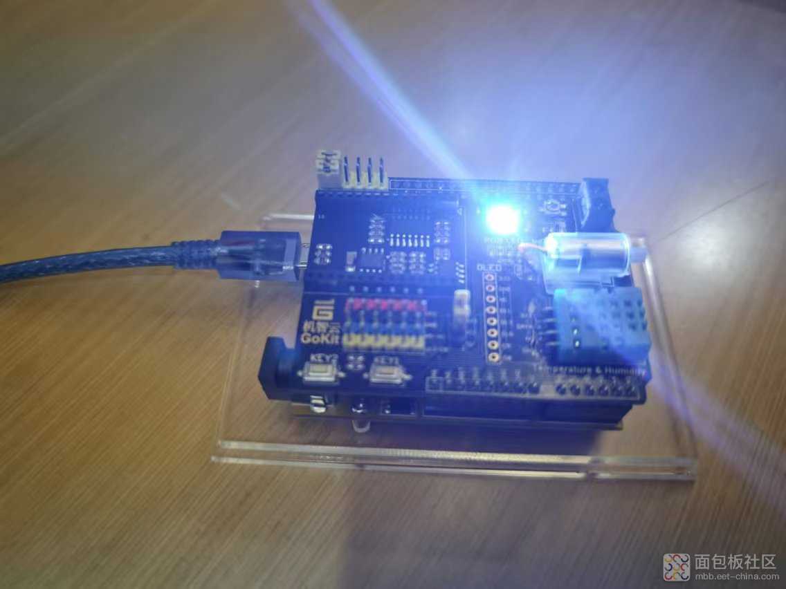

- 检测红外人体检测传感器是否有人,有人则打开白灯,没人则关闭。并通过串口发送出来。
if (digitalRead(Infrared_PIN))复制代码
- mySerial.println("No one appears and disappears!");
- LED_RGB_Control(0,0,0);
- else
- LED_RGB_Control(255,255,255);
- mySerial.println("Someone is appearing!");
功能演示
