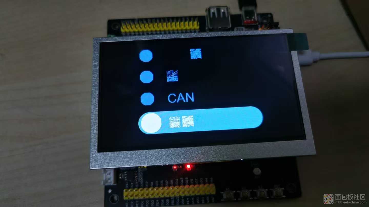

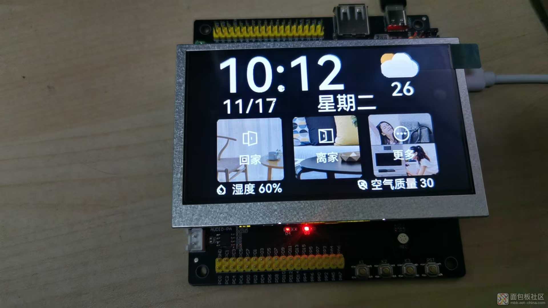

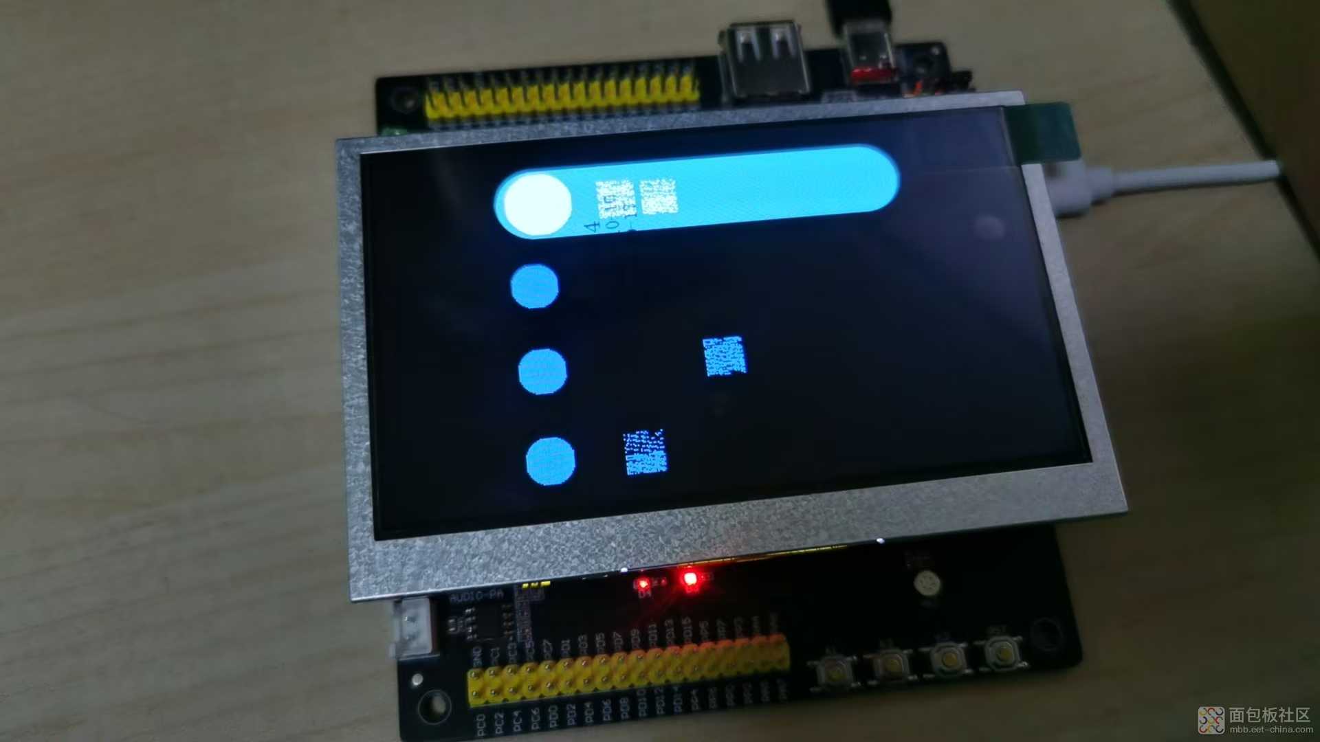

下载了qinyunti的本地播放音乐的工程,烧录到芯片里面后,下载了一首歌曲,测试了音乐播放。再重新烧录回lvgl_demo的工程代码,首页变成了这样:
可见中文字体被歌曲内容覆盖了,不能正确显示中文字,但英文字没受影响:
除了中文字体,其它图片也没受影响,估计还没有覆盖到,如果多下几首歌就会被覆盖。
