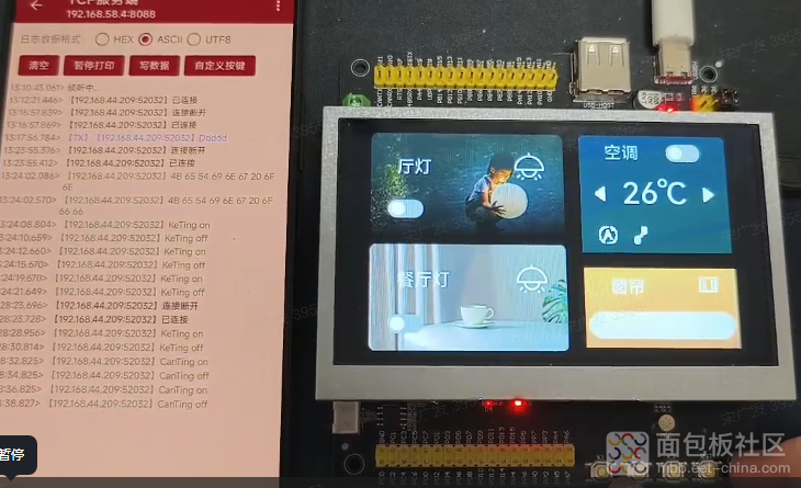

最终效果:

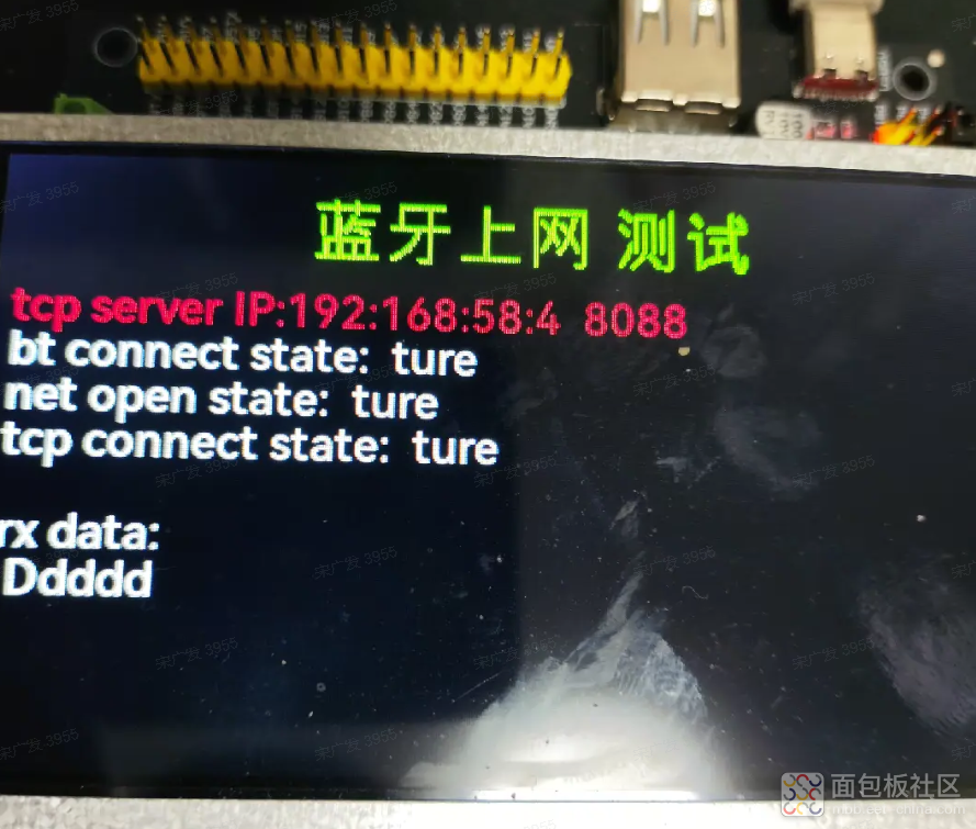

实现了智能家具控制的GUI、在无触屏的状态下,通过物理按键实现了电源的开关控制,并实现了网络命令发送,基于蓝牙的PAN网络已可建立TCP链接。

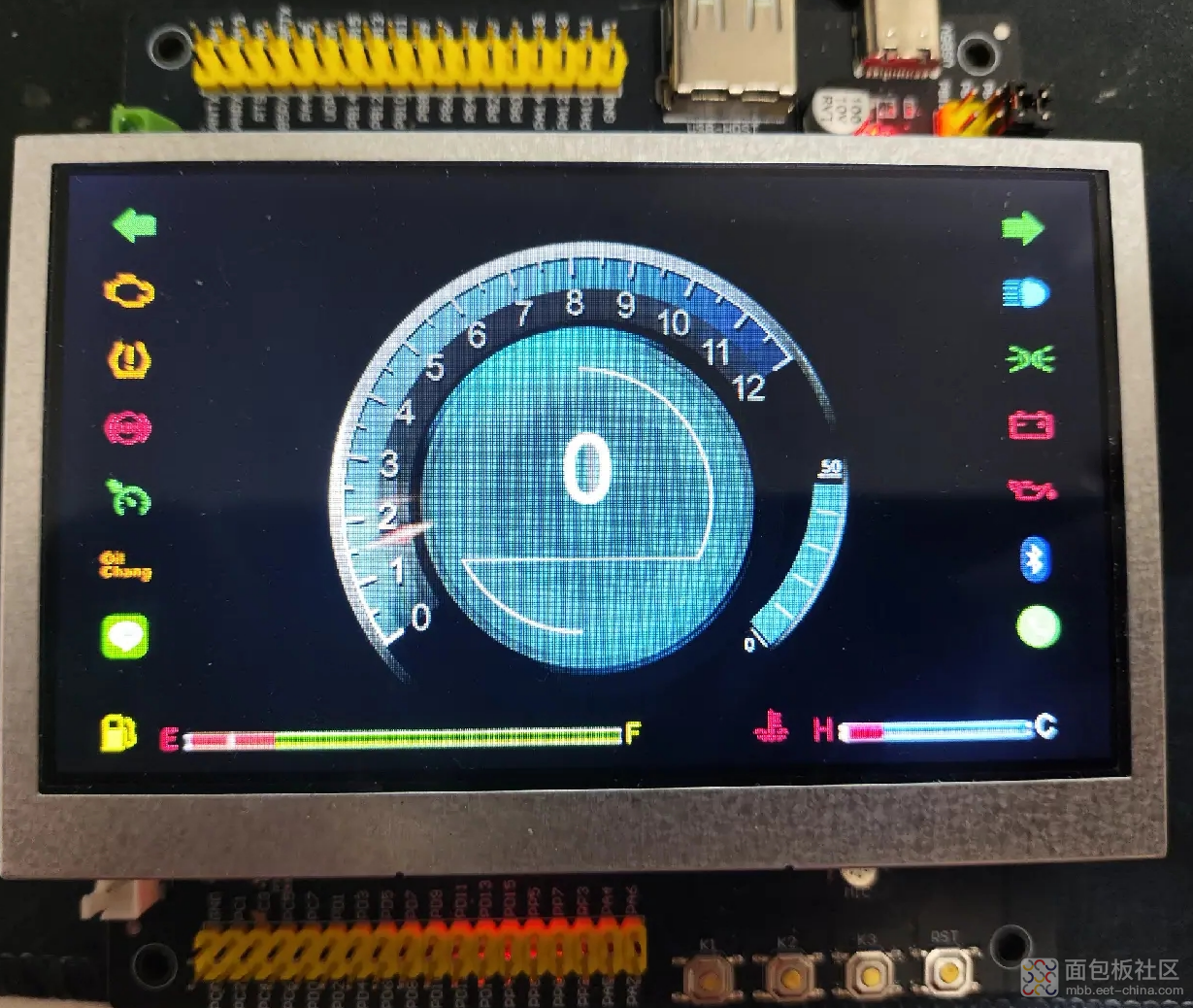

     开发板很漂亮,出厂烧录了LVGL的demo示例,运行起来动画连续,效果不错。
