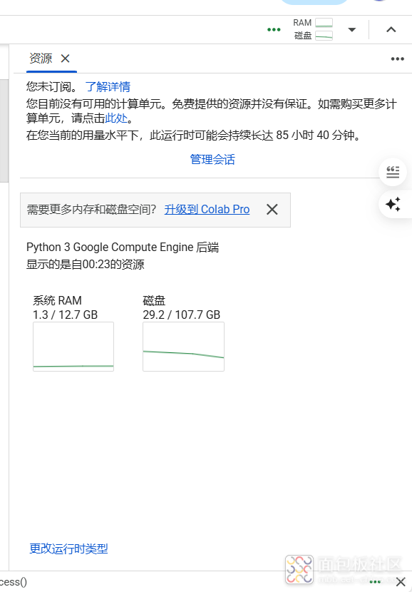

本人使用了谷歌提供的免费colab(一种魔改的jupyter)作为实操。谷歌免费提供了约为2c12G的虚拟环境,可以通过直接挂载谷歌硬盘来读写文件。
(如运行时为GPU,建议点击更改运行时类型-切换为CPU环境,从而得到更高的配额)
