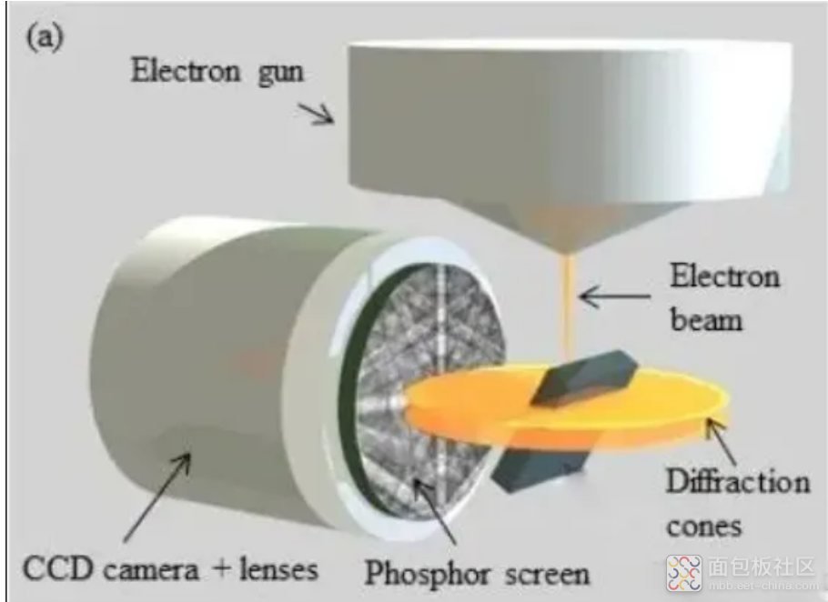

EBSD技术是在SEM的基础上衍生而来,它借助电子束与样品相互作用产生的背散射电子来获取样品的晶体学信息。电子束进入样品后,部分电子因散射角较大而逃逸出样品表面,形成背散射电子。金鉴实验室的EBSD测试服务能够精准获取样品的晶体取向和相信息,为材料的微观结构研究提供重要支持。

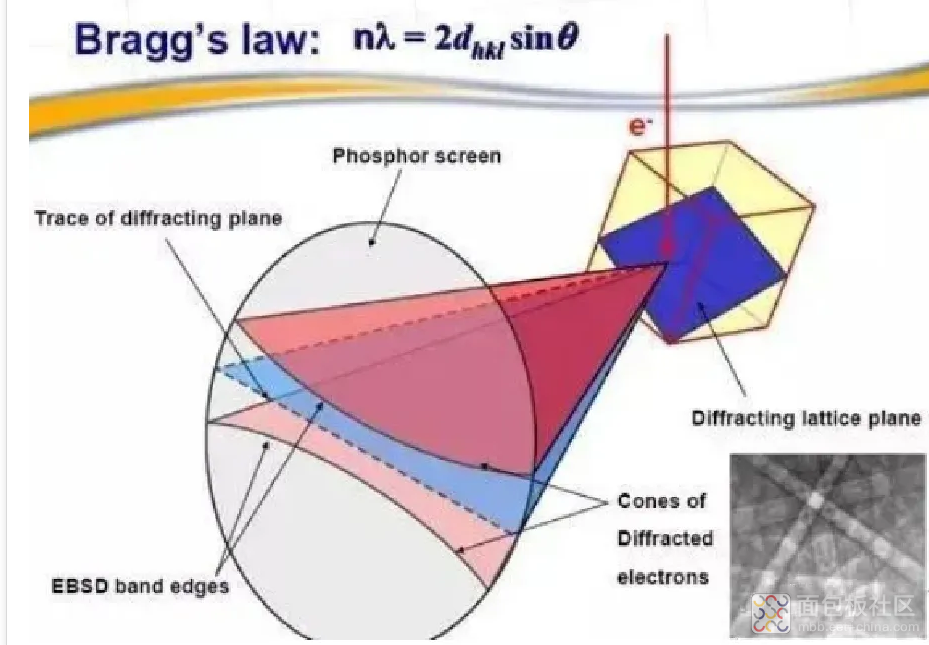

这些背散射电子在离开样品时,若与样品的某个晶面族满足布拉格衍射条件2dsinθ = λ,便会衍射形成两个圆锥面,进而与接收屏交截产生菊池带。每条菊池带的中心线相当于晶面从样品上电子散射点扩展后与接收屏的交截线,多根菊池带组成的图像即为电子背散射衍射花样(EBSP)。EBSP经CCD数码相机数字化后传送至计算机进行后续处理,值得注意的是,EBSP来源于样品表面约几十纳米深度的薄层。

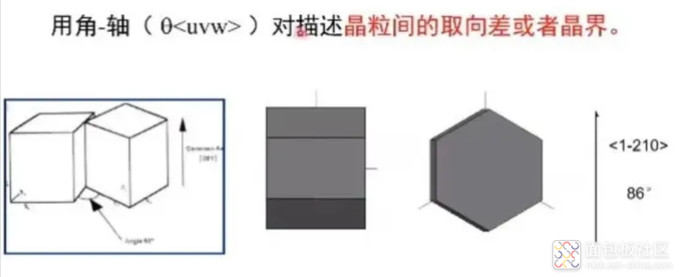

晶体学是EBSD技术的理论根基,涵盖诸多核心概念。晶面族是晶体中原子排列完全相同的所有晶面,对分析晶体结构极为关键,可将晶体视为某一晶面(族)按一定序列堆垛而成。晶向族则是晶体中因对称关系等同的各组晶向的集合,用<uvw>表示。晶带是指空间点阵中所有平行于某一直线[uvw]的一组晶面{hkl}的组合,而晶带定律描述了晶面(hkl)和其所属晶带[uvw]之间的关系:hu+kv+lw=0。
晶体取向指的是样品坐标轴与晶体坐标轴之间的相对位置关系,织构则是多晶体中晶粒取向集中分布在某一或某些取向位置附近的现象。单晶极射赤面投影涉及晶面法线与球面相交的极点以及晶面扩展与投影球相交的极线或基圆,极图与反极图则呈现倒置关系,极图用于已知晶面族的晶面位置求中心晶面及宏观方向对应的晶向。

EBSD能够识别和分类不同类型的晶界,如大角晶界、小角晶界和孪晶界等。不同类型的晶界对材料的性能有着不同的影响,例如大角晶界通常具有较高的能量和较低的迁移率,而小角晶界则相对稳定。通过研究晶界特征,可以深入了解材料的微观结构与宏观性能之间的关系,为材料的设计和改性提供理论指导。
