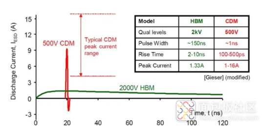

CDM(Charged Device Model)作为一种独特的ESD(Electrostatic Discharge)模拟方式,与HBM(Human Body Model)和MM(Machine Model)有所区别。此模型专注于模拟电子设备在生产或物流环节中积累的静电,在接触地面或其他导电物体时引发的快速电荷释放现象。CDM放电事件的特点是极其迅速的电流上升阶段,通常在0.1至0.5纳秒之间,整个放电过程大约持续6至8纳秒,其电流峰值相较于HBM模型在相同ESD条件下可达到数倍之高。

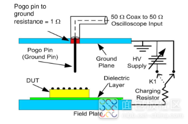

CDM测试装置

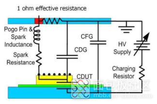

CDM测试装置主要由一个与高压电源相连的充电板Field Plate和一个接地的Pogo pin构成,Pogo pin能够在待测IC(DUT)的引脚间移动,以模拟实际的ESD事件。图1展示了实际的测试模块,而图2则为等效电路图,其中CDUT代表DUT与场板之间的电容,CDG代表DUT与地平面之间的电容,CFG代表场板与地平面之间的电容。
图1:实际测试各模块
图2:等效电路
(CDUT是DUT和场板间的电容,CDG是DUT和地平面间的电容,CFG是场板和地平面间电容。)

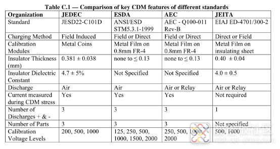

在CDM测试规范统一化之前,存在多个参考标准,包括JESD22-C101、ESDA S5.3.1、AEC Q100-011和EIAJ ED-4701/300-2等,这些标准在校准平台、示波器带宽和波形验证参数等方面存在差异。

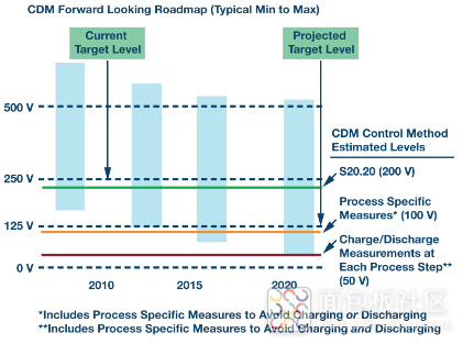

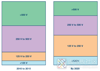

技术进步带来了晶体管性能的提升和更高的IO性能需求。随着IC芯片对高速IO的需求增加,以及在单一封装中集成更多功能的趋势,封装尺寸的增加对维持JEP157中推荐的CDM放电级别提出了挑战。考虑到不同测试设备的充电电阻差异,ESD协会(ESDA)在2020年的路线图中建议可能需要重新评估CDM放电目标级别。
图3:历年来CDM放电的目标级别
图4:CDM ESD目标级别的分布预期的变化
