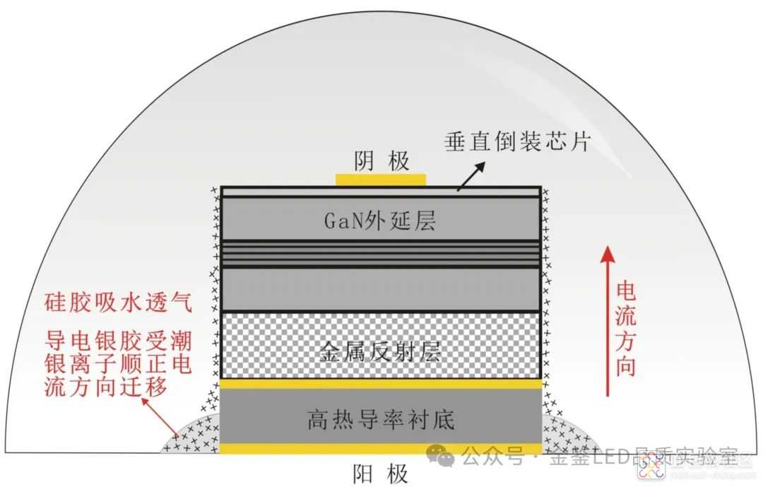

这是因为,硅胶具有吸水透气的物理特性,易使导电银胶受潮,水分子侵入后在含银导体表面电解形成氢离子和氢氧根离子,银胶中的银在直流电场及氢氧根离子的作用下被离子化后产生正价银离子。同时,又由于该类垂直倒装芯片的阳极在底面、阴极在顶部,电流几乎从下到上垂直流经芯片,正价银离子顺电流方向芯片上部发生迁移,在芯片侧面形成枝晶状迁移路径,并最终桥连LED有源区P-N结,从而使芯片处于离子导电状态,造成漏电甚至短路故障。
硅胶封装、银胶粘结的垂直倒装芯片漏电失效分析图

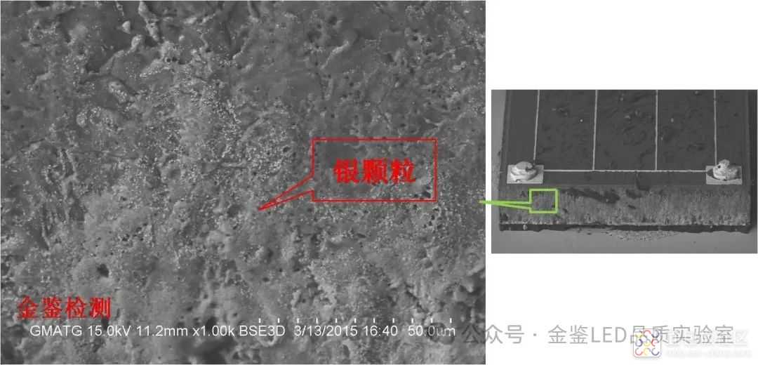

银离子迁移现象是在在产品使用过程中逐渐形成的,随着迁移现象的加重,最终银离子会导通芯片P-N结,造成芯片侧面存在低电阻通路,导致芯片出现漏电流异常,严重情况下甚至造成芯片短路。
银迁移的原因是多方面的,但主要原因是银基材料受潮,银胶受潮后,侵入的水分子使银离子化,并在由下到上垂直方向电场作用下沿芯片侧面发生迁移。
在垂直结构芯片侧面可检测出异常的银元素并可观察到银颗粒
