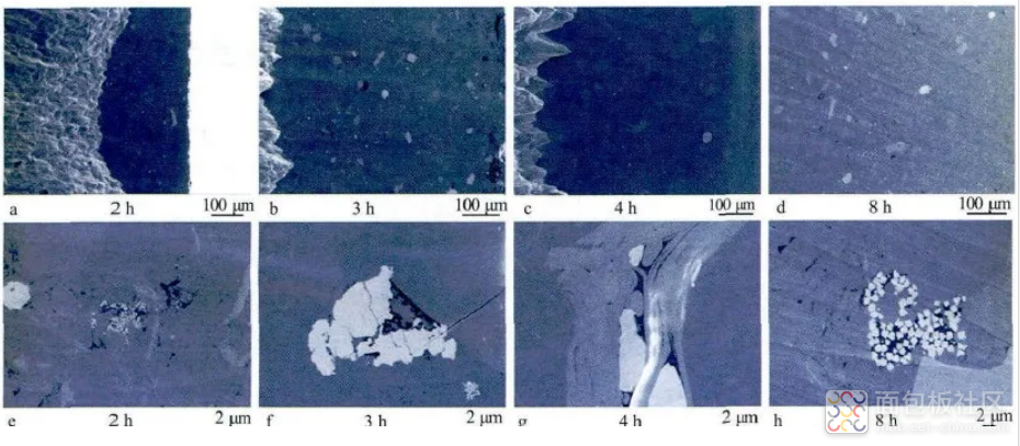

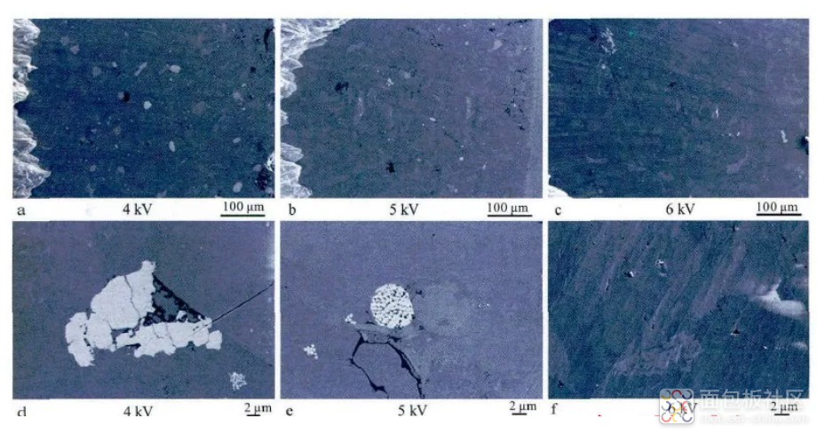

实验中考虑了多个影响因素,包括加速电压、抛光时间、抛光角度和样品台转速。
通过对比实验条件,发现较低的加速电压(4~5kV)有利于获得较好的抛光质量;抛光时间的延长可以提高抛光区域的平整度,但超过一定时间(如4小时)后,平整度会逐渐降低;较大的离子束入射角(15°~40°范围内)更易获得较平整的抛光面;较低的样品台转速(3次/min)条件下的抛光效果明显优于高转速(30次/min)条件下的。
优化上述条件后,可以获得更为平整的页岩抛光面,有利于后续的分析工作。氩离子束抛光技术的成功应用,为页岩气等非常规油气资源的勘探和开发提供了重要的实验技术支持。
