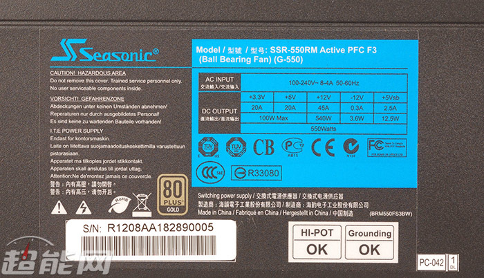

现在随便翻出一个正规的PC电源,我们都可以在铭牌上看到其+12V、+3.3V、+5V、-12V以及+5VSB的输出规格,这5个电压同时也是PC主机内部各个硬件所需要使用的供电电压。不过并不是每一个硬件都会用到这些电压,实际上它们的需要是各有不同的,因此我们就先来扒一扒关于PC内部主要硬件 即CPU、主板、内存、显卡、硬盘的供电电压需求。
