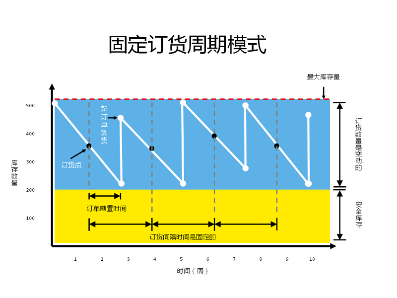

- 固定订货周期模式
固定周期模式首先要设定一个最大库存量,计算公式如下:
最大的库存量 = (二次订货间隔天数 + 前置时间) X 平均每天的需求用量 + 安全库存
而每次需要订货的数量是在最大库存量的基础上,减去库存和在途数量,公式如下:
订货数量 = (二次订货间隔天数 + 前置时间) X 平均每天的需求用量 + 安全库存 – (库存数量 + 在途数量)
让我们也举一个例子:
二次订货间隔天数是7天,前置时间是28天,平均每天的需求量是20,安全库存200,当前库存数量是150,还有50的在途数量。那么我们需要的最大的库存数量就等于:
最大库存量 = (7 + 28)X 20 + 200 = 900
本次需要下订单的数量 = 900 - (150 + 50) = 700
固定订货周期模式有这样几个特点:
物料计划员需要根据预先计划好的日期,来review未来几周或是几月的需求,再结合库存的情况,就能很快地完成数据分析,创建出一张新的采购订单。
物料计划员可以合理分配工作量,在每个工作日都可以完成一定数量的采购订单。
可以有效地控制库存,因为在计算订单数量的时候,我们已经设置了一个最大库存量,同时我们也考虑库存和在途的数量,避免了过量订货。
灵活设定订货周期,如果供应商的SKU数量和需求量都很多,那么就可以缩短订货间隔天数,比如每天下订单;反之,就可以延长订货周期,比如每月下一次订单。
