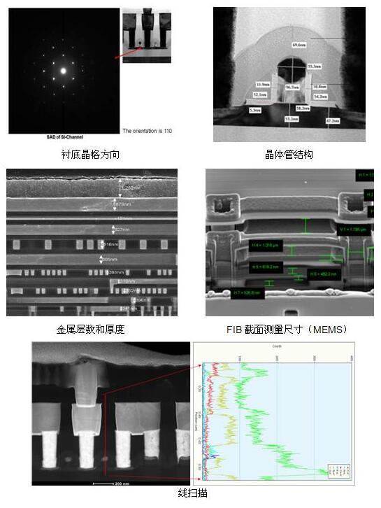

芯片反向工程的意义:现代IC产业的市场竞争十分激烈,所有产品都是日新月异,使得各IC设计公司必须不断研发新产品,维持自身企业的竞争力。IC设计公司常常要根据市场需求进入一个全然陌生的应用和技术领域,这是一件高风险的投资行为。并且及时了解同类竞争对手芯片的成本和技术优势成为必然的工作。如果让工程师在最短的时间以最有效率的方式设计电路才是最难解决的问题,逆向工程看来是其中一个解决方案。逆向工程能将整颗IC从封装,制成到线路布局,使用将内部结构,尺寸,材料,制成与步骤一一还原,并能通过电路提取将电路布局还原成电路设计。
