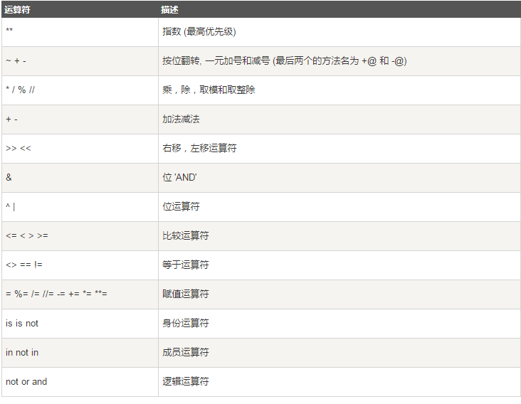

  • 运算符
    表格放不进来,截几张图给大家吧,
    假设a=10,b=20
    算术运算符
    比较运算符
    赋值运算符
    位运算符
    逻辑运算符
    成员运算符
    身份运算符
    运算符优先级别,从最高到最低
