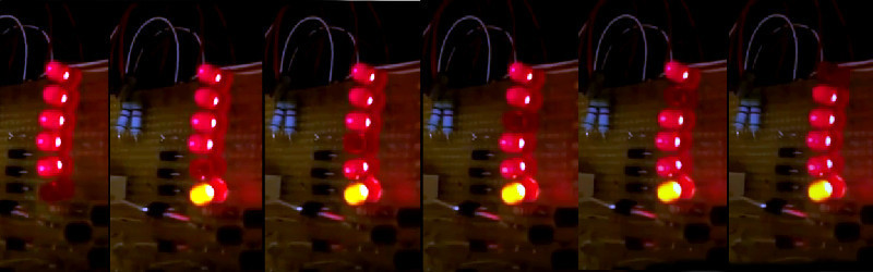

一个外国工程师巧妙地使用CD4017实现了6位流水灯。CD4017通过激活10个输出,一次一个,由发送到引脚14的时钟信号控制。在PNP晶体管和12K电阻的帮助下,第一个和第二个LED由输出0和5点亮。 中间四个LED由两个输出共同控制切换,当其中一个变为高电平时,它们就会变暗。
