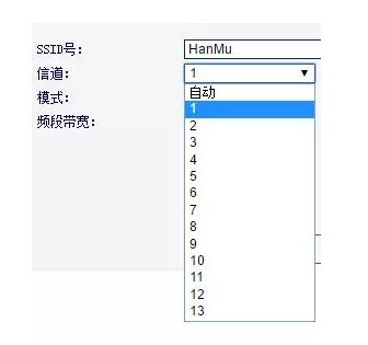

如果你曾经进入“192.168.1.1”或“192.168.0.1”这个网址设置自家的路由器,你可能会发现类似的选项。
13个信道,该选哪个?
这里的信道是什么?顾名思义,它就是无线信号的道路。条条大道通罗马,对于国内绝大部分路由器来说,Wi-Fi信号到达你的手机共有13条道,它们是怎么划分出来的?路由器以发射电磁波的形式传输Wi-Fi信号,而电磁波最重要的特征就是频率。目前,绝大多数的路由器工作在2.4GHz的频段。

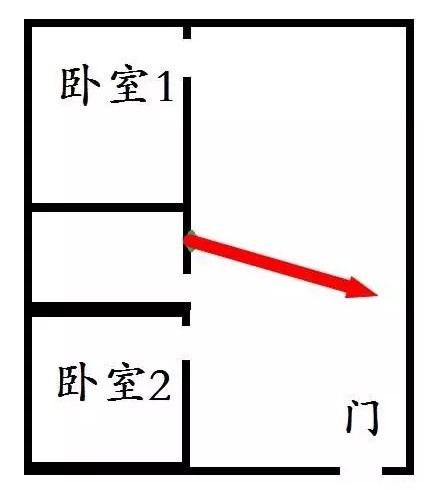

上文说的是路由器的位置,然而,绝大多数时候,路由器的位置是无法调整的,此时,若您还想继续增加某个房间的信号,可以采取这样的方法。为便于说明问题,把笔者的情况简单画图如下:
上图为我梦想中路由器应该待的位置,然而,由于历史原因,路由器是在这儿的:
看到这张图,你应该多少能体会我内心长期以来的遗憾。它与卧室2隔着两道墙,与卧室1隔着1.5道墙。我已无力改变路由器的位置,但我现在很想增加卧室1的信号。
我的路由器有3根天线,垂直,路由器正面朝着的方向如下图:
为什么是这个朝向?因为我之前觉得朝向不重要呀!
现在,我把朝向改了一下,如下:
结果,信号在原来的基础上,又增加了不少,从原来的-30dBm到-34dBm之间跳到了-26dBm到-28dBm之间。原因如下图:
