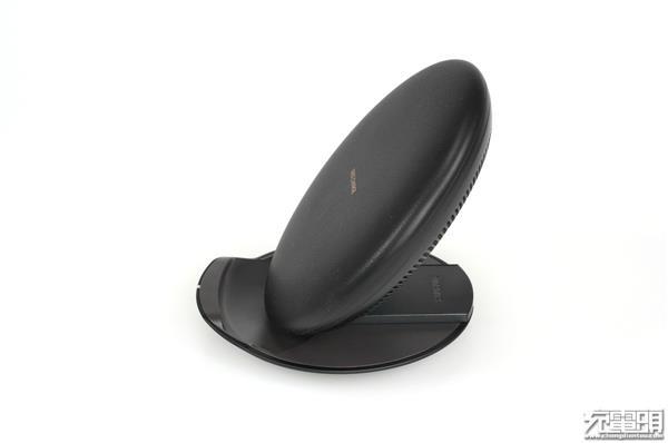

三星的无线充电器如今已经发展到第四代,今天为大家带来三星折叠式无线快充充电器EP-PG950拆解测试。
三星EP-PG950折叠上无线充电器外包装非常简约,透明的面壳再加上简易的吸塑内壳可以直接看到充电器本体,透明壳上可以看到“快速充电技术”字眼,右上角有防伪标贴可以查询真伪。
包装盒背面写着无线快充功能适配S8、S8+、S7、S7edge、Note5、S6 edge+等,生产日期2017年7月27日越南制造,型号:EP-PG950,在信息右边我们可以看到“qi”无线充电标准,也就是其他支持“Qi”无线充电的手机也可以使用这款产品。
开箱物品如下,广告小册子x1、三包凭证x1、说明书x1、MicroUSB to USB-C转接头x1、无线充电器本体x1。
充电器面板采用类似真皮材质制作,摸上去手感柔韧有弹性,而且带有一定的防滑作用,正面上印刷着FAST CHARGE快充字样表示这是一款支持无线快速充电的产品。
EP-PG950名字叫做“折叠式”无线充电器,什么叫折叠式呢?小编录了一段GIF大家看过后就会秒懂了。
横向推拉后可以倾斜向上拉起,底座正好有一个斜面作为限位坡度防止手机下滑,变形设计让手机可以水平摆放、竖立摆放、横向摆放,满足不同用户不同场景需求,十分不错的设计。
变形机构是钢质弹力滑轨搭配钢质阻尼合页,金属材质可以避免用户“大力出奇迹”造成损坏。
底座侧面有一颗LED指示灯,绿、蓝、青三种颜色对应显示充电中,已充满,故障三种状态,把三星充电盒的状态灯沿用过来了。
左边是厚度为7.4mm的某品牌无线充电板,市面上大多数无线充电器厚度都是属于这一类轻薄式。右边是本文主角三星无线快充充电器,三星简直是三层芝士巨无霸汉堡,厚度达到29.5mm,为什么大家都在追求轻薄的时候三星却越做越厚?那是因为无线充电器发热十分大,轻薄款的无法控制发热量只能做低功率,而三星选择这么大体积散热就不存在问题,所以三星可以做到大功率无线快充。
把充电器反过来我们可以看到他使用了USB-C型输入接口,三星很贴心的赠送了一个MicroUSB to USB-C转接头用户不必担心使用问题。在产品四周可以看到一圈开孔散热格栅,保证大功率无线快充时迅速对流散热降温。
底座整个平面都是一块橡胶防滑垫,避免产品放置时随意晃动,中间铭牌参数如下,型号:EP-PG950、输入电压:5.0V2.0A / 9.0V1.67A、生产厂:三星电子有限公司、越南制造,右边同样带有“Qi”无线充电协议LOGO。

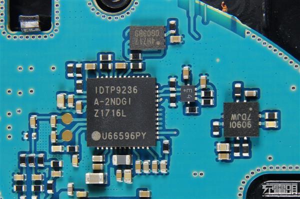

去掉底壳后可以看到PCB结构,一根排线引出指示灯。
PCB俯视一览。
IDT IDTP9236无线充电发射端IC。
3+1组输出MOS管对应着3个不同位置的线圈,其中1组与另外3组配合,起到H桥驱动的作用。
909017,疑似霍尔元件,通过检测上盖的磁性,确定上盖的位置,切换不同的线圈以进行最大功率的充电。

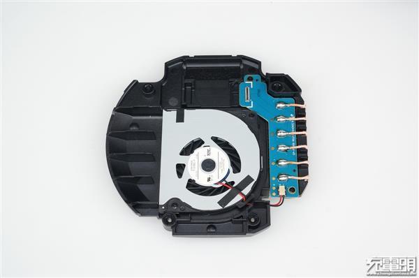

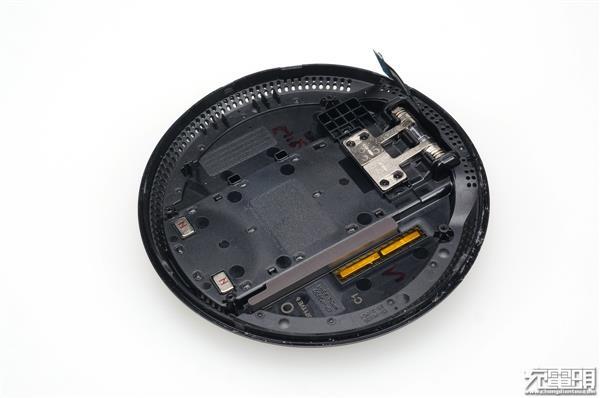

进一步拆解,需要把线圈模块拿出,可以看到底部的主动散热风扇。
滑动与折叠结构件由钢质合页与滑轨组成。
合页细节。
线圈模块通过排线与主PCB连接。
线圈模块底部俯视图。
使用了东芝TOSHIBA的离心风扇,功率为:5V / 0.14A / 0.7W。
离心风扇出风口做了多条导风槽,让热空气排出壳体外不积聚。
线圈焊点非常饱满有光泽,浸润度高。
分离风扇可以看到线圈底部的进风口,冷空气通过盖板上的透明孔进入,然后在多片线圈之间流转带走热量,最后通过离心风扇排出壳体外。
