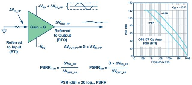

然而,由于噪声或电源纹波导致的电源电压的微小变化—即便仍在推荐的工作范围内—也会导致器件性能下降。例如在放大器中,微小的电源变化会产生输入和输出电压的微小变化,如图1所示。
图1. 放大器的电源抑制显示输出电压对电源轨变化的灵敏度。
放大器对电源电压变化的灵敏度通常用电源抑制比(PSRR)来量化,其定义为电源电压变化与输出电压变化的比值。
图1显示了典型高性能放大器(OP1177)的PSR随频率以大约6dB/8倍频程(20dB/10倍频程)下降的情况。图中显示了采用正负电源两种情况下的曲线图。尽管PSRR在直流下是120dB,但较高频率下会迅速降低,此时电源线路上有越来越多的无用能量会直接耦合至输出。
如果放大器正在驱动负载,并且在电源轨上存在无用阻抗,则负载电流会调制电源轨,从而增加交流信号中的噪声和失真。
尽管数据手册中可能没有给出实际的PSRR,数据转换器和其他混合信号IC的性能也会随着电源上的噪声而降低。电源噪声也会以多种方式影响数字电路,包括降低逻辑电平噪声容限,由于时钟抖动而产生时序错误。
