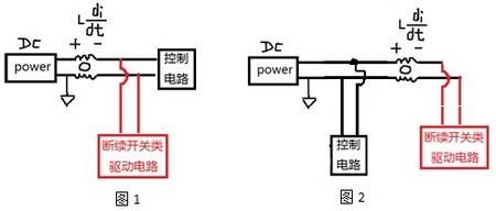

近来有客户送来这样一个案例,如下图的接法,断续开关电路是一个大的电磁阀,开关时需要电流较大,偶尔开关电路一导通,控制电路就会发生复位。一直找不到原因。
  经过现场测试,测出电磁阀开通的霎那,控制电路的电源输入端电压跌落近40%多,基本确定隐患原因。
  在断续电路开通的瞬间,上升的冲击电流需求需要通过电感供电,但电感的特性是抑制电流的变化,抑制电流突变的过程会产生反相电动势U=L*di/dt(如图1标注),DC电源的输出V-U之后,成为控制电路的输入电压,U大到一定程度,控制电路的电源自然就电压低了,电压跌落报警的复位也就很难避免了。这种接法叫单点串联接法。
  变通办法是改变一下接法(如图2)。这样,电感的反相电动势就影响不到控制电路了。
  来源:https://mbb.eet-china.com/blog/post/124331
作者:武晔卿
