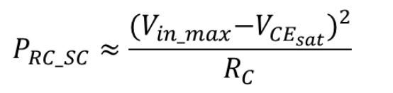

VCE_Test是图1中所用的集电极-发射极电压。笔者为RC选择了一个5%容差的电阻器。采用方程式5,RC应小于271Ω。使用这个估计值,在短路事件中方程式6可计算出最坏情况下的RC功耗:
(6)
该功耗约为0.56W。笔者选择了一个1W、270Ω的功率电阻器。对于RC短路功耗更高的应用,您可把多个电阻器串联以分担功耗。
组件应力分析
就电阻器RC而言,在具有最大输入的短路事件中会发生最坏情况下的功耗。采用方程式6,可计算出最大功耗为0.59W。
