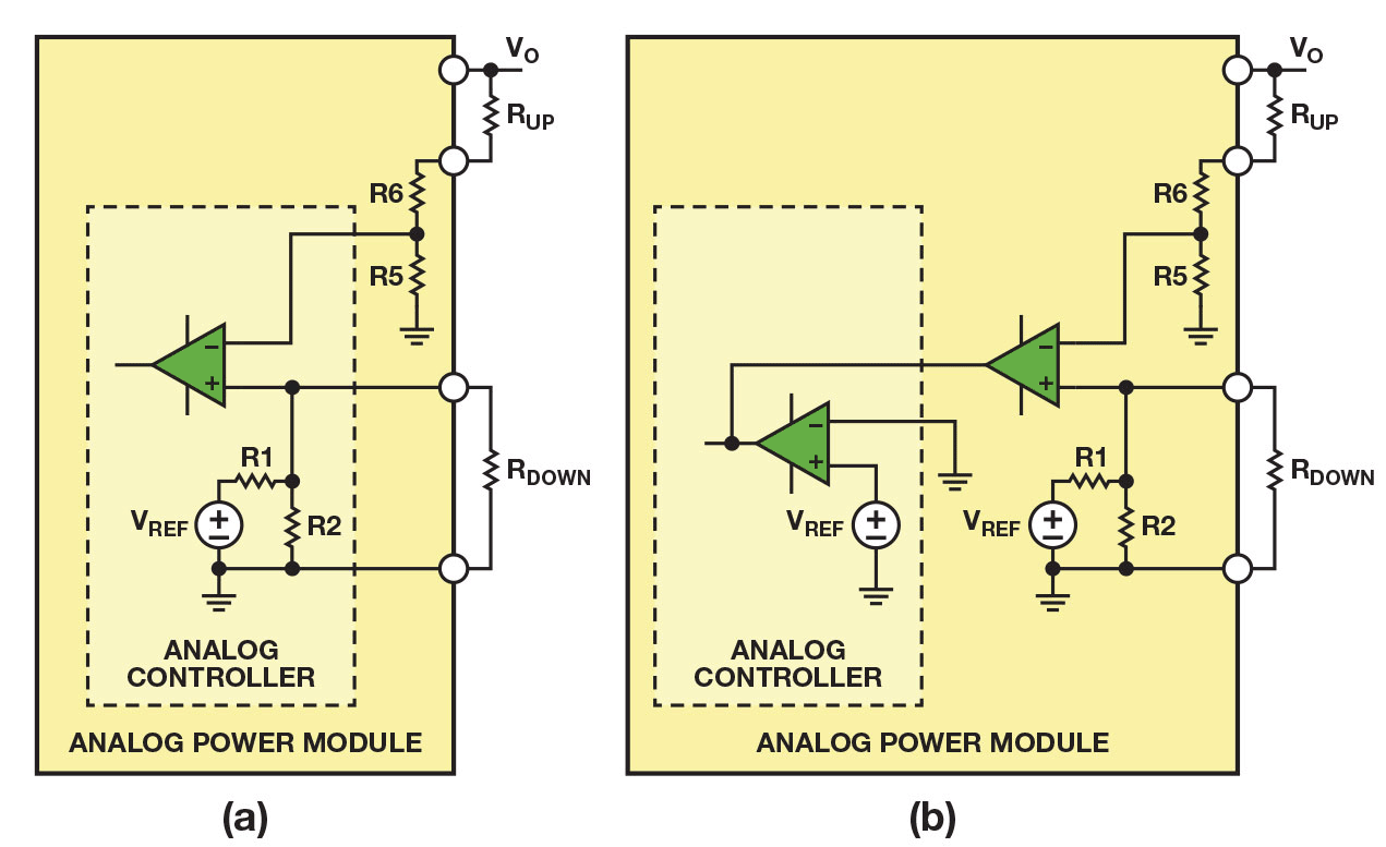

图2显示两种广泛用于模拟电源模块中的调压方式。 图2(a)中的模拟控制器引脚允许外部电阻 RDOWN 降低误差放大器同相输入端的电压,从而降低输出电压。 外部电阻 RUP与电阻分压器串联连接,可降低施加在误差放大器反相输入端的电压,从而增加输出电压。 图2(b)中的模拟控制器不提供针对内部基准电压的访问,但可以加入一个外部误差放大器和基准电压源,以便对输出电压进行调整。 外部放大器输出端与内部放大器输出端相连,有效地旁路了内部误差放大器。 然后,基准电压可采用之前的相同电路进行配置,从而以同样的方式对两个电源模块进行调整。
图2. 利用(a)带有可配置内部基准电压的模拟控制器, 或者(b)带有固定内部基准电压的模拟控制器调整模拟电源模块的输出电压

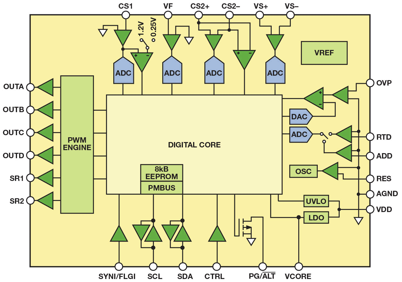

对于数字控制器来说所有的控制功能均由数字逻辑实现。 图3所示为集成PMBus接口的高级数字控制器 ADP1051 的功能框图。 该器件非常适合高密度DC-DC电源转换,具有6个可编程脉冲宽度调制(PWM)输出,可控制大部分高效电源拓扑。 另外,该器件还能控制同步整流(SR),并集成6个模数转换器(ADC),能够采样模拟输入电压、输入电流、输出电压、输出电流、温度以及其它参数。 转换为数据后,将这些信号发送至数字内核模块进行处理。 该器件采用灵活的状态机架构,以硬件实现全部功能,提供稳定可靠的解决方案,但无法通过编程实现设计以外的功能。 器件的全部功能——包括输出电压调整——均以数字方式处理。 为了调整输出电压,应通过PMBus接口发送一条命令,改变数字基准电压值。
图3. 数字控制器ADP1051功能框图
考虑整个控制环路,输出电压通过电压分压器或者运算放大器缩放到合适的值,然后输入给VS+引脚。ADC对该电压进行采样。 数字内核知道数字化的输出电压值只采用逻辑电平信号工作,因此无法使用外部基准电压并旁路内部比较器和滤波器。 受限于这种固定的硬件配置,向后兼容现有模拟调整功能的唯一途径是调节VS+引脚上的ADC检测电压。 一种方法是重新配置反馈网络。

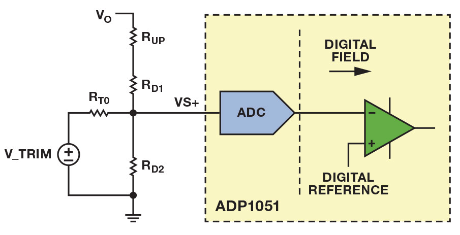

图4中, RD1 和 RD2构成标准反馈网络——一个简单的电阻分压器,可在ADC检测输出电压之前对其进行调节。 检测电压为:
![]() | (1) |
其中, VO 是电源模块的实际输出电压。 采用标准反馈网络,则输出电压无法以模拟方式调整。 如图4所示,通过加入 RUP, RT0, 和 VTRIM的方式重新配置反馈网络可对比例输出电压进行调节。 于是,检测电压为:
![]() | (2) |
VS+引脚上的正常工作电压为1 V。若 VTRIM 为1 V左右且 RT0远大于 RD2, 则可忽略电路的其余分支部分。 复合网络用作简单分压器,并调节RUP 电阻值,提供类似于模拟控制器的特性,实现了模拟电源模块中的电压向上调整。
图4. ADP1051可调整反馈网络

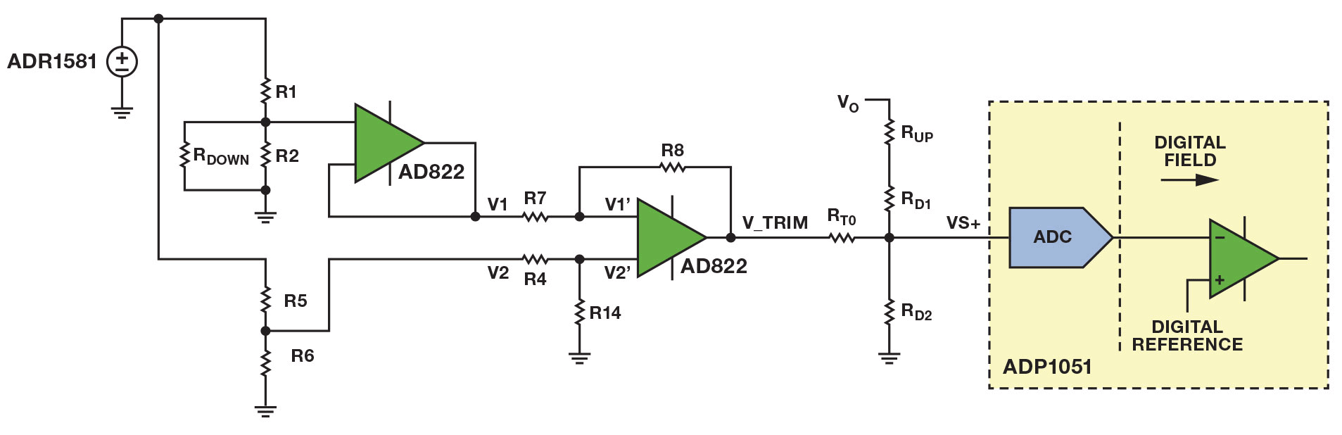

图5中的电路具有兼容模拟向上或者向下调压的功能两个电阻分压器产生两个基准电压,其中一个基准电压表示模拟控制器所需的输出基准电压,另一个表示内部基准电压。 利用一个电压跟随器来避免所需的输出基准电压与后续电路相互影响。 利用AD822 FET输入运算放大器,将所需的输出基准电压(V1)从模拟控制器的内部基准电压(V2)中去除,得到所需的电压差。此电路的线性放大增益确保了VTRIM足够大,从而能对 VVS+ 产生影响。
图5. 重新配置反馈网络,方便进行模拟输出调整

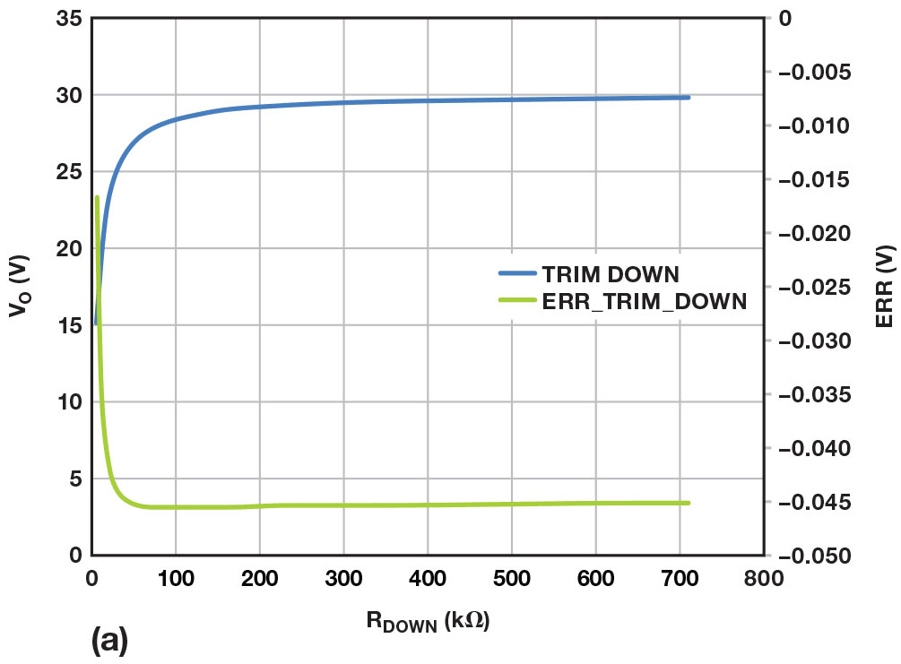

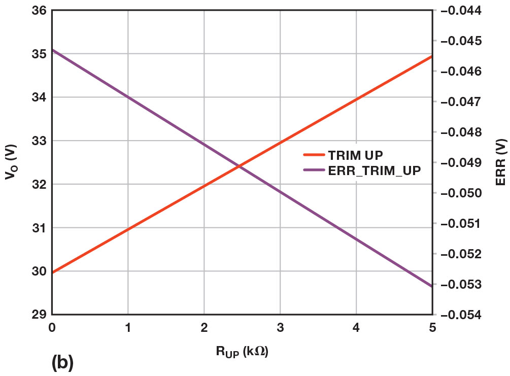

采用等式2和表1中的数值,便可计算输出电压调整特性。 图6显示结果曲线。 目标值和计算值之间的误差由重新配置的反馈网络产生。 该误差极小(标称输出电压为30 V时,该误差值不足0.1 V),这表示该电路的输出结果良好。
图6. 使用重新配置的反馈网络后,调整ADP1051输出电压的计算结果: (a)向下调整 (b)向上调整
