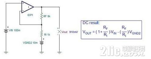

        在下图所示电路中,输入电源 GND 与 RI GND 连接之间已插入一个电压源 VGND2。结果 = 修改的传输函数 + VGND2 电压 × - RF/RI 反相电路增益。10mV 的 GND 电势差可将所需 1V 输出降低 90mV,降至 0.91V。与所需的 1V 输出相比,这相当于 9% 的相对误差。

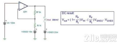

        在以下所示电路中,当输出电压参考第三个 GND 电势 VGND3 时,传输函数会进一步受到影响。VGND3 电压将直接从前一个输出传输函数中减去。所以与所需的 1V 输出相比,20mV VGND3 电压可将输出电压降至 890mV,相当于 11% 的误差。

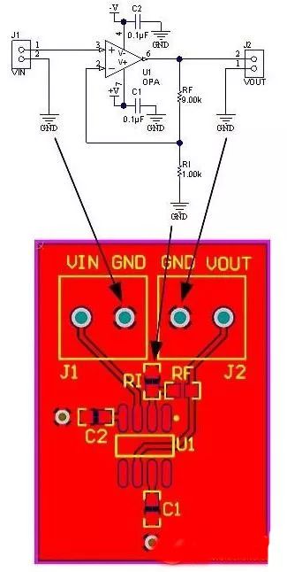

        使用适当的 PCB 布局技术使电路输入电源、输入电阻器以及输出电压的 GND 处于相同的电势下,这样可减少以上两个实例中出现的问题。最佳解决方案是使用常见的“星形”GND 方法使重要的 GND 连接在物理上相互靠近。这将降低在 GND 连接之间产生的 PCB 阻抗,进而可减少它们之间的任何电压电势差异。在以下所示示例电路原理图与布局中,输入电源、输出电压与输入电阻器的 GND 连接都在 PCB 的顶层挨着。这可防止单端电路变成差分电路!
