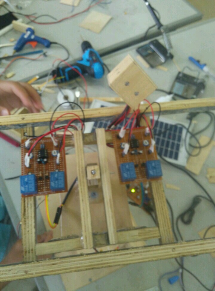

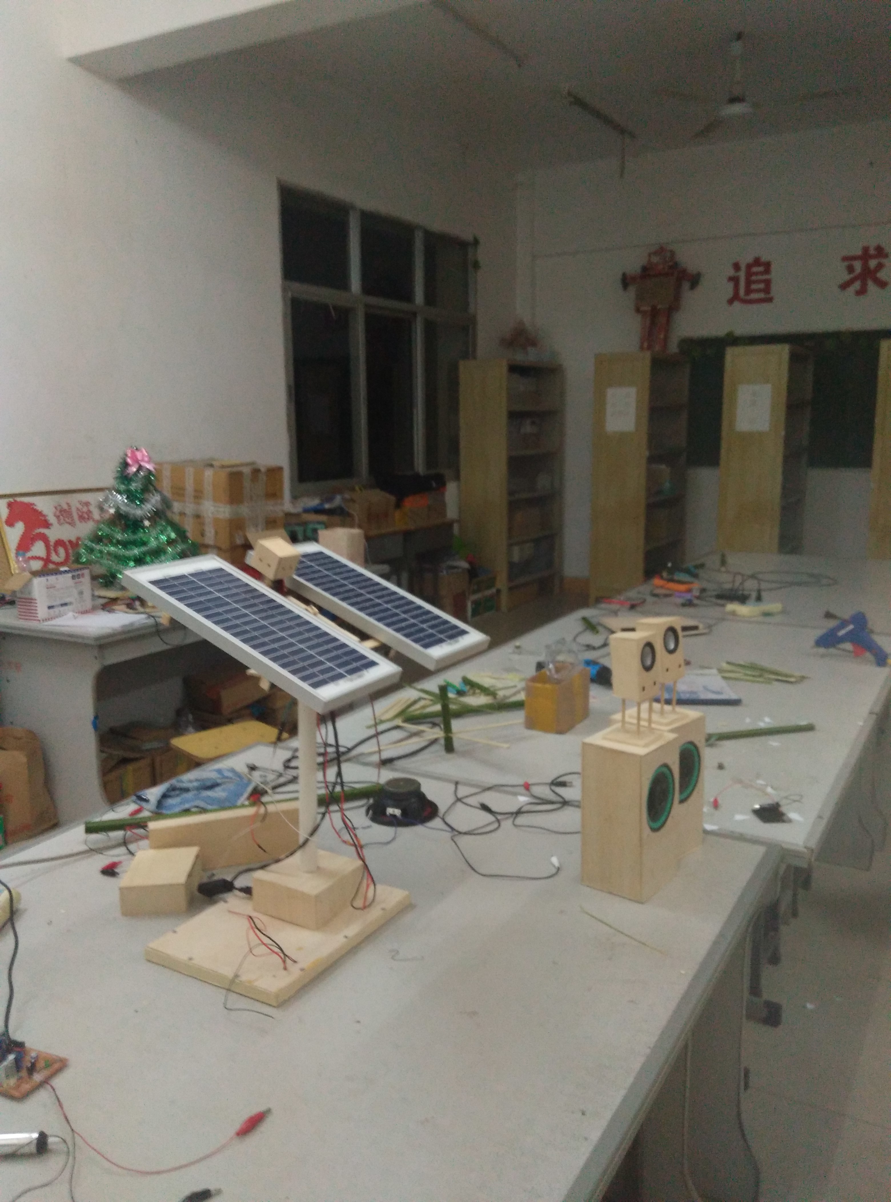

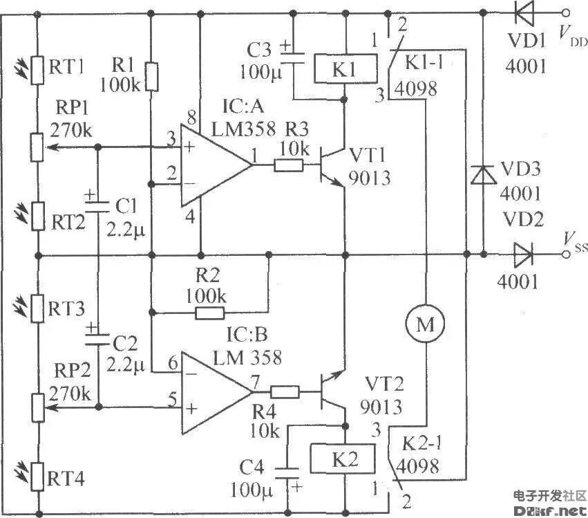

根据电路图焊焊接好电路板,利用木板制作斜面平台,并且接上挡板,挡板两侧分别放置1,3和2,4光敏电阻。最后将导线引出焊接在电路板上

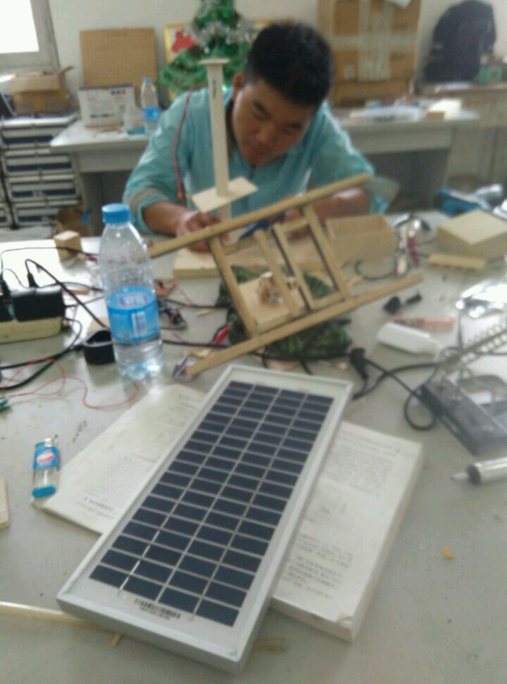

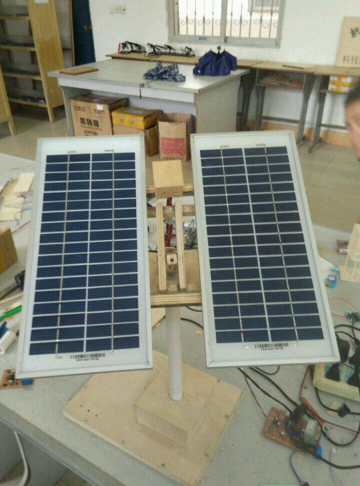

利用热熔胶,螺丝做好支架,安装好电机,通过电机的正反转来调整太阳能电池板支架的水平 /垂直调整来对太阳的追踪
通过太阳能电池板太阳辐射产生的电流经过稳压模块对电池进行充电

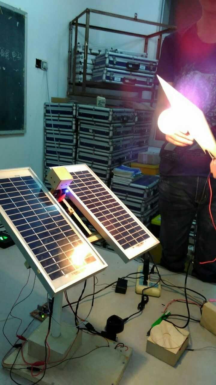

最后可用白炽灯模拟太阳运动的轨迹来调试
