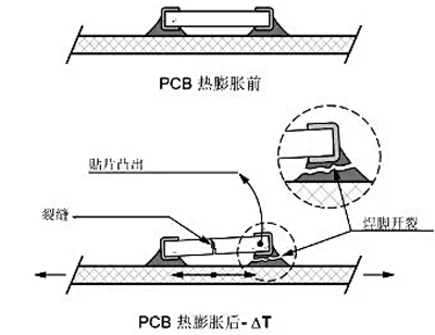

再看看贴片电阻:贴片精密电阻会受到来自PCB板的拉力或者压力,从而导致电阻的阻值发生变化,尤其是受温度冲击引起PCB板热胀冷缩的情况下,电阻可能还会受到不同程度机械损坏,甚至出现引脚断裂现象。

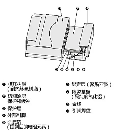

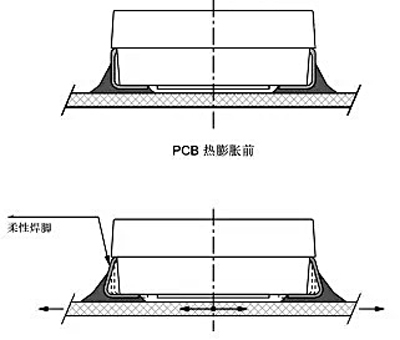

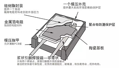

然而很多时候由于PCB板的空间有限,我们不得不使用贴片精密电阻。为了解决这一问题,市面上近期推出的一种柔性电极的表面贴电阻,柔性的焊脚可以随着PCB板的热胀冷缩而产生相对位移,这样就不会把应力传递到电阻元素部分。结构图如下:
这款电阻在PCB热膨胀后的表现也非常出色:
