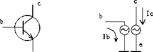

我们一般所说的普通三极管是具有电流放大作用的器件。其它的三极管也都是在这个原理基础上功能延伸。三极管的符号如下图左边,我们就以NPN型三极管为例来说说它的工作原理。由于三极管是由二极管演化而来的,所以大家记住PN结永远都是P指向N的,这样PNP还是XPN—下就很清楚了.
它就是一个以b(基极)电流lb来驱动流过CE的电流Ic的器件,它的工作原理很像一个可控制的阀门。

共发射极电路NPN管,ib变大时,实质上是给基区注入空穴,如果是这样的话,注入的空穴将会中和更多发射极过来的电子,理论上ic便会变得更小才对啊,为什么ic还会以相应倍数P放大呢?
图中所画的是三极管内部电流流向【NPN型管,箭头指向代表电流方向】,现在基极电流增大到2,说明在基区有更多的电子被基区空穴所复合,按理来说,集电极电流应该减少啊【因为有更多的电子在基区被复合,流到集电区的电子就少了】,但是现实情况却是集电极电流被放大到了6。显而易见,我在增大基极电流的同时,发射极电流也在增大,并且基极电流增大一倍,发射极电流也增大一倍,这是为什么?
换句话说,我增大基极电流一倍,则从发射区到达基区的电子将会被多出一倍的空穴所复合,但是,又是什么原因使得此时此刻发射极发射出了比原来多出一倍的电子,比如右图比原来【左图】多出了1个单位的电子被基区空穴复合,但同时,发射区却多射出了4个单位的电子。我人为的增加了1个单位的基极电流,而发射极却多射出了4个单位的电子,增加了4单位的电流,why?
不要用公式ie=ib-ic=(1+3)ib说明,请从三极管内部载流子的微观运动情况加以分析说明,
