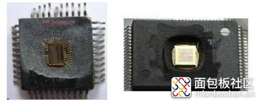

2、开盖
采用手工或专用开盖设备进行开盖处理,这里说的开盖并不是说单片机或者其他MCU真有一个盖。简单解释一下,MCU其实是一个大规模集成电路,它是由N个电路组合而成的,而晶圆就是搭载集成电路的载体。将晶圆进行封装后,就形成了我们日常所用的IC芯片,封装形式可以有多种,比如TSSOP28、QFN28等,大家可以自己去百度搜索,这里不再复述。 e.jpg
3、做电路修改
对不同芯片,提供对应的图纸,让厂家做电路修改,目的是让MCU的存储区变得可读。有些MCU默认不允许读出Flash或者E2PROM中的数据,因为有硬件电路做保护,而一旦切断加密连线,程序就暴露可读了。如图2所示
(切割掉加密熔丝,这样就可以直接读出芯片内部程序)

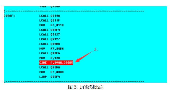

破解方法:
首先按照第二种破解方法,获取到MCU的HEX文件。此处省略N步,不再复述。
使用软件进行HEX反编译,反编译软件目前有很多。
在反编译的程序中,找到对比点,比如图3所示,CJNE语句可能就是这个对比点。因此只要把箭头2那行语句删除,然后重新把汇编语言下载到MCU中,破解工作就完成了。此时即使没有加密芯片,MCU也能正常运行了。
其实原因很简单。MCU是要对加密芯片的返回值进行判断的,那么不让他做判断,这样一来不管加密芯片返回值是什么,程序都能正常运行。
因此这种加密方案很快就被破解了。当然也不是这么绝对,因为有些MCU即使剖片也不能获得里面的HEX或者BIN文件,所以这种破解方案也要看MCU的安全等级够不够高。但是足以说明一个问题,这种通过对比加密结果来实现加密的方案,安全等级还是不够高,还是有破解漏洞的。
