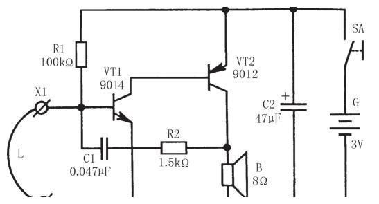

便携式防盗报警器的电路如图3-2所示。X1、X2为接线柱,L是缠绕在防盗物(或布设在小偷必经之路)上的细漆包线。VT1、VT2是两只极性相反的晶体三极管。VT2的发射结是VT1的负载,而VT1又为VT2提供基极电流,它们互相配合工作,在电阻器R2、电容器C1的正反馈作用下形成振荡,所以这个电路叫做互补型自激多谐振荡器。
平时,晶体三极管VT1的发射结被细漆包线L短路,VT1、VT2均处于截止状态,振荡电路不工作,扬声器B无声。此时整机耗电十分节省,实测静态总电流仅为30μA。一旦小偷搬动防盗物,紧缠的细漆包线L就会被扯断,晶体三极管VT1由电阻器R1获得偏流,振荡电路立即起振,振荡电流通过扬声器B,使之发出响亮的“嘟……”声来。
电路中,振荡频率主要取决于时间常数τ=R1×C1,故增减电阻器R1的阻值或电容器C1的容量,就可以改变扬声器B的发声音调。C2为交流旁路电容器,主要用来减小电池G的交流内电阻,使扬声器B发声更加响亮,并相对延长电池的使用寿命。

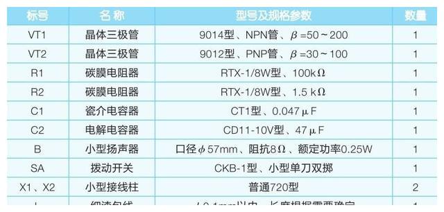

本制作所用的13个电子元器件全部为读者容易购买到的普通元器件,为方便初学者易认易购,特给出图3-3所示的实物外形图和表3所示的元器件清单。各元器件具体说明如下。
晶体管VT1可用9014(集电极最大允许电流I CM =0.1A,集电极最大允许功耗P CM =310mW)或3DG8型硅NPN小功率三极管,要求电流放大系数β值在50~200为宜;VT2可用9012(I CM =-0.5A,P CM =625mW)或3CX200、3CG23型硅PNP中功率三极管,β值可在30~100选择。
图3-3? 需要准备的元器件实物外形图
表3 元器件清单
R1、R2均用RTX-1/8W型碳膜电阻器。C1用CT1型瓷介电容器,C2用CD11-10V型电解电容器。B用φ57mm、阻抗8Ω、额定功率0.25W的小口径动圈式扬声器。SA可用小型CKB-1型单刀双掷拨动开关(仅用其中一掷)。X1、X2用普通小型接线柱,如720型小型彩色接线柱。
L用一定长度(具体视实际需要而定)、φ0.1mm以内的细漆包线,可拆自废旧变压器或线圈。对漆包线粗细的要求是,既有一定强度,又能够在小偷搬动防盗物时很容易被扯断。漆包线过细,布线不方便,尤其是接头处漆皮连接比较困难外,还很容易不小心被弄断;漆包线过粗,往往在小偷搬动防盗物时不容易被扯断,还会很容易被小偷发觉。
G用两节5号干电池串联而成,电压为3V;如欲进一步增大报警音量,可将电池组电压提高到4.5V或6V,即用3节或4节5号干电池串联供电。

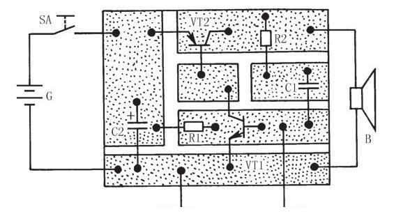

图3-4所示是该防盗报警器的印制电路板接线图。印制电路板可用刀刻的方法制作,实际尺寸约为30mm×20mm。
图3-4? 便携式防盗报警器印制电路板接线图
图3-5(a)所示是用刀刻法制成的印制电路板实物图。阻容元件和晶体三极管直接焊在电路板上,扬声器B、电源开关SA、电池G、接线柱X1和X2通过适当长度的导线与电路板焊通。焊接好的印制电路板(a)刀刻法制成的电路板 (b)焊接好元器件的电路板实物如图3-5(b)所示。

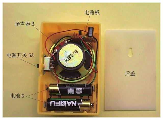

整个电路按图3-6所示装入一外观精美的电子音乐门铃专用[url=]塑料[/url]外壳内,外壳尺寸约为100mm×65mm×32mm,要求盒内具有安装φ57mm扬声器的位置,面板开有扬声器释音孔,并且带有“一体化”的两节5号干电池(3V)架。外壳面板适当位置处按照图3-7所示,开孔固定接线柱X1、X2;侧面则按照图3-8所示,开孔通过2颗小螺丝钉固定电源开关SA即可。

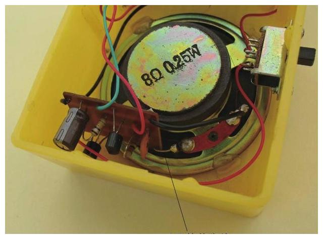

需要指出的是,与印制电路板上晶体三极管VT2集电极相通的扬声器B的一端,连接线不用软电线,而是按照图3-5(b)中的“接扬声器B”所示采用了稍粗、较硬一些的元器件剪脚线,这样可以通过该剪脚线将电路板直接焊接并固定到扬声器的接线端,如图3-9所示。由于电路板体积小、重量轻,这种固定方法不需要任何螺丝钉等材料,简单而便捷。
