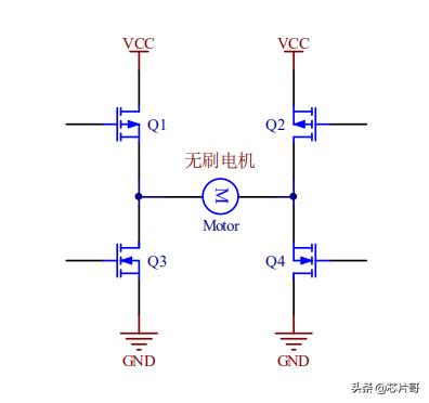

在不同的项目中,无刷电机都能获得很好的应用。作为研发工程师,在设计开发无刷电机的应用电路,较为经典的电路设计是选用MOS管的H桥方案因为H桥方案最大的特点通过4个MOS管,就可以实现无刷电机的正转与反转、速度调节的控制。
无刷电机H桥控制方案
在MOS管的H桥方案中,4个MOS管分别为2个P沟道MOS管与2个N沟道MOS管,或者全部采用4个N沟道MOS管,无刷电机的电源两端直接连接在Q1、Q3与Q2、Q4的公共端。

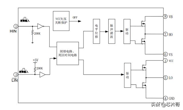

EG2103芯片内部电路
为了从电路本质上分析EG2103的电路特性,也为了更好的去开发应用,工程师需要通过芯片的内部电路进行详细的了解
EG2103芯片内部电路
Pin5引脚与Pin7引脚均是两个内部MOS管的公共输出端,其中
Pin7引脚由于是驱动Q1的MOS管,其高压直接由VB引脚提供,此时VB连接600V即可;
Pin5引脚由于是驱动Q3的MOS管,其电源电压可以直接选用芯片的VCC电压即可;
工程师可能会心存疑问,EG2103芯片自身就可以构成电机驱动的H桥方案,为什么还要通过驱动外面的4个MOS管来驱动电机呢?这主要是因为集成在芯片内部的MOS管功率做不大,难以直接驱动大功率大电压电机负载;

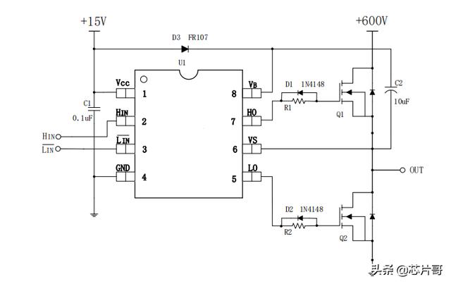

EG2103芯片应用电路图
工程师在了解完EG2103芯片的基本电路特性之后,就会按照实际的项目开发设计需求进行相应的电路设计。在600V无刷电机控制器项目中,MOS管的驱动电路原理图
EG2103芯片应用电路图
在此应用电路图中,只是驱动2个高压MOS管,工程师如需驱动H桥方案中的4个MOS管,则需要2个EG2103芯片;
Pin2引脚与Pin3引脚直接连接单片机IO口,就可以实现单片机控制600V高压电机的正转、反转以及速度的调控等操作;
