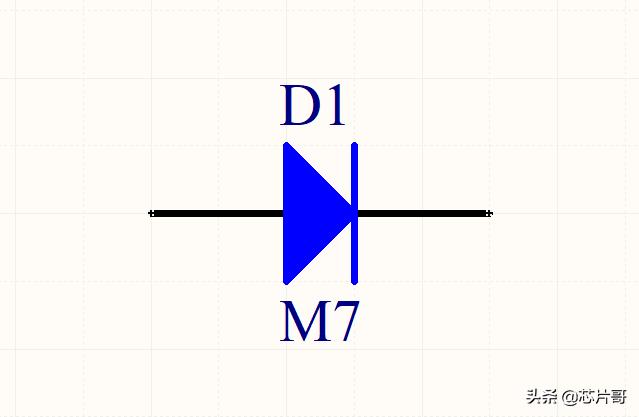

二极管本质是一个PN结,具有单向导电性,电流只能从二极管的阳极流向阴极,且一般的导通压降为0.7V左右;
二极管电路符号

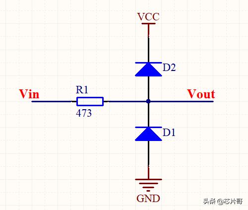

2,二极管钳位保护电路
二极管钳位保护电路
此电路是二极管的钳位保护电路,使Vin电压被钳位在VCC与GND之间;具体的工作原理:
  • 当Vin电压大于VCC时,显然D2二极管导通,D1二极管截止关闭,Vout输出的电压等于VCC+0.7V;
  • 当Vin电压在VCC与GND之间时,则D1与D2二极管均截止关闭,Vout输出的电压等于Vin;
  • 当Vin电压小于GND时,那么D1二极管导通,D2二极管截止关闭,Vout输出的电压等于GND-0.7V;
因此无论外界的输入电压Vin为多少,输出的电压Vout始终被钳位限定在VCC+0.7与GND-0.7之间,这样就保护Vout连接的后级电路,以免过压损坏其他元器件;

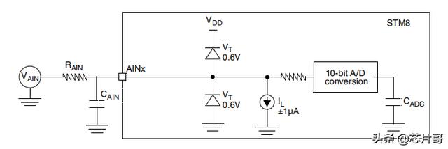

3.1 单片机的IO引脚保护:如外部输入单片机内部的模拟量信号,为了防止模拟量信号过压冲击IO引脚内部电路,需要引入二极管的钳位保护电路;如果单片机内部已集成此保护电路,则可以直接省去;
单片机内部集成图

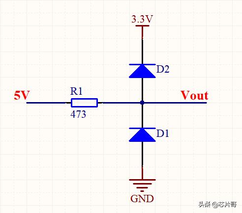

3.2 电平转换:在不同的电路系统中,如A电路系统是5V逻辑电平,B电路系统是3.3V逻辑电平,那么AB两个电路系统实现通信则需要逻辑电平转换,否则5V会损坏3.3V电源器件;此逻辑电平的转换就可以通过简单的二极管钳位电路便可以实现,无需额外增加芯片;
二极管电平转换电路
