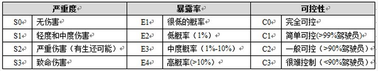

依据ISO 26262标准进行功能安全设计时,首先识别系统的功能,并分析其所有可能的功能故障(Malfunction),可采用的分析方法有HAZOP,FMEA、头脑风暴等。如果在系统开发的各个阶段发现在本阶段没有识别出来的故障,都要回到这个阶段,进行更新。功能故障在特定的驾驶场景下,才会造成伤亡事件,比如近光灯系统,其中一个功能故障就是灯非预期熄灭,如果在漆黑的夜晚行驶在山路上,驾驶员看不清道路状况,可能会掉入悬崖,造成车毁人亡;如果此功能故障发生在白天就不会产生任何的影响。所以进行功能故障分析后,要进行情景分析,识别与此故障相关的驾驶情景,比如:高速公路超车、车库停车等。分析驾驶情景建议从公路类型:比如国道、城市道路、乡村道路等;路面情况:比如湿滑路面、冰雪路面、干燥路面;车辆状态:比如转向、 超车、制动、加速等;环境条件:比如:风雪交加、夜晚、隧道灯;交通状况:拥堵、顺畅、红绿灯等;人员情况:不如乘客、路人等几个方面去考虑。功能故障和驾驶场景的组合叫做危害事件(hazard event), 危害事件确定后,根据三个因子——严重度(Severity)、暴露率(Exposure)和可控性(Controllability)评估危害事件的风险级别——ASIL等级。其中严重度是指对驾驶员、乘员、或者行人等涉险人员的伤害程度;暴露率是指人员暴露在系统的失效能够造成危害的场景中的概率;可控性是指驾驶员或其他涉险人员能够避免事故或伤害的可能性。这三个因子的分类在表1中给出。
表1 严重度、暴露率、可控性分类

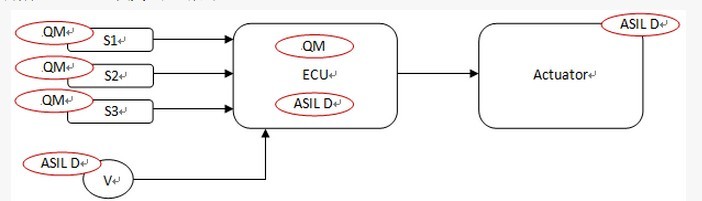

功能F和安全机制是冗余安全需求,同时来满足安全目标,因此可以将功能F原来的ASIL等级在这两个需求上进行分解,分解为ASIL D(D)和QM(D),分解后的ASIL等级如图5所示。
图5 ASIL分解后架构示意图
原来的传感器S1、S2、S3按照QM开发,速度传感器按照ASIL D开发,ECU里面的软件,原来的逻辑按QM开发,安全机制的逻辑按照ASIL D开发,不同ASIL等级的软件存在于一个ECU内,为了保证软件之间的独立性,保证两者之间不相互影响,需要考虑内存保护机制,合适的调度属性来保证存储空间和CPU时间的独立性,这样会增加软件开发的很多成本。那么我们进一步采取硬件上的分离来保证独立性,我们选择一个成本很低的简单的芯片(比如PGA, Programmable Gate Array)来运行安全机制中的软件(如图6所示)。需要注意的是PGA要使用独立的电源和时钟。
