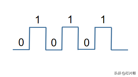

之所以设立数字地线DGND,是因为数字电路具有一个共同的特点,都属于离散型的开光量信号,只有数字“0”和数字“1”区分。
数字信号
在由数字“0”电压跳变成数字“1”电压的过程中,或者由数字“1”电压跳变成数字“0”电压的过程中,电压产生了一个变化,根据麦克斯韦电磁理论,变化的电流周围会产生磁场,也就形成了对其他电路的EMC辐射。
没办法,为了降低电路的EMC辐射影响,必须使用一个单独的数字地线DGND,让其他电路得到有效的隔离。

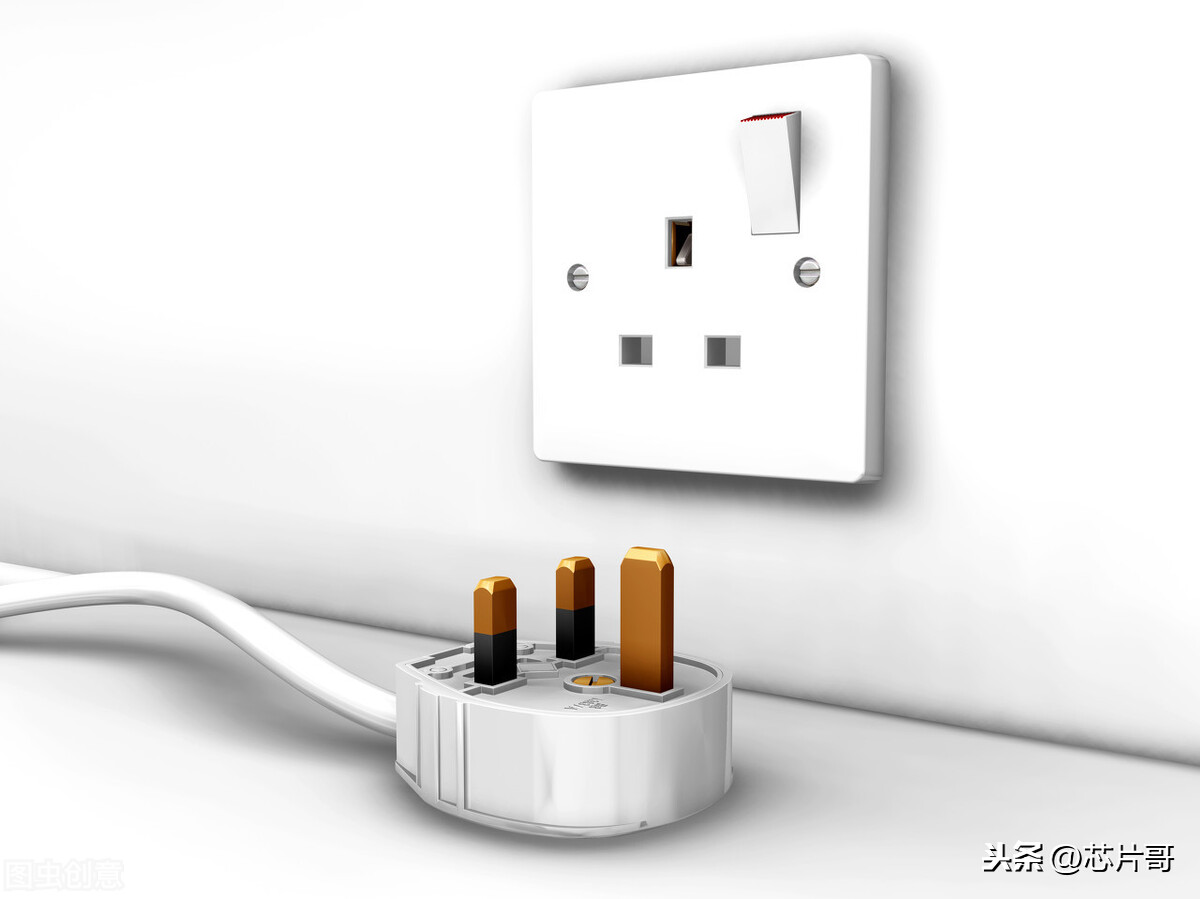

具有大地地线EGND保护功能的插座
家用电器的插座,为什么是3个接线端子?220V交流电只需要火线和零线,两根就可以,那为什么插座是3个接线端子呢?
插座的3个接线端子,其中的两个端子是用于220V的火线和零线,另外一个端子就是起保护作用的大地地线EGND。
芯片哥需要重点指出的是大地地线EGND,它仅仅是连接到我们的地球,起到高压保护作用,没有参与项目电路功能,与电路功能无关。

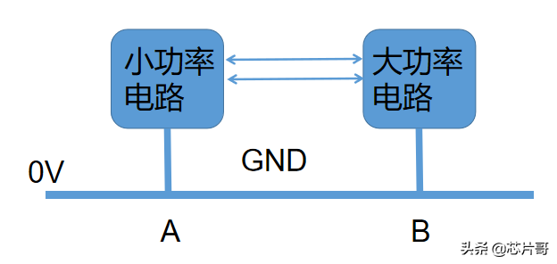

工程师一般针对这类GND地线设计问题,都简单的统一命名为GND,在原理图设计过程中没有加以区分,导致在PCB布线的时候很难有效识别不同电路功能的GND地线,直接简单地将所有GND地线连接在一起。
虽然这样操作简便,但这将导致一系列问题:
问题一:信号串扰
假如将不同功能的地线GND直接连接在一起,大功率电路通过地线GND,会影响小功率电路的0V参考点GND,这样就产生了不同电路信号之间的串扰。
