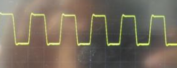

在没有信号时,应该是一条直线。而D类放大器输出不是这样的,用示波器测量会看到是一个个方波脉冲,即使没有信号输入时,也是方波的波形,如下图。
为什么class D的波形会是这样的呢?下面介绍下D类功放的基本原理就会明白。

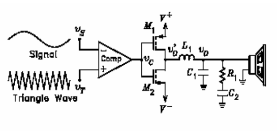

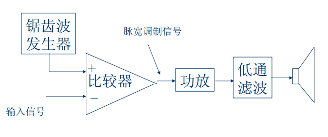

如下图,D类放大器是由锯齿波发生器,放大器,功率放大等组成。
波形如下图:
在音频信号幅度大于锯齿波时输出1,在音频信号幅度小于锯齿波时输出0。于是,在有音频信号输入时,功放输出波形为宽度不一的脉冲,而在输入信号为0时,输出就是占空比为50%的方波了。
所以,其实工作原理很简单,一句话就可以概括:D类功放输出波形其实就是脉宽调制波形,调制通常是几百Khz。

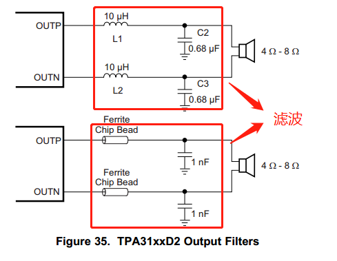

为什么很多D类功放前级接了LC滤波,或者是磁珠+电容滤波呢?
原因就是那些高频分量的存在,虽然我们听不见,但是这些高频分量会造成EMI的问题。
毕竟是功放,属于功率器件,能量强,对外辐射还是挺可观的,因此对周边电路可能会造成干扰。因此为了减少干扰,也为了能够使我们的产品能过CE,FCC,CCC等认证,是需要加上滤波器的。
常用滤波器如下图(TI的功放TPA3100D2):
