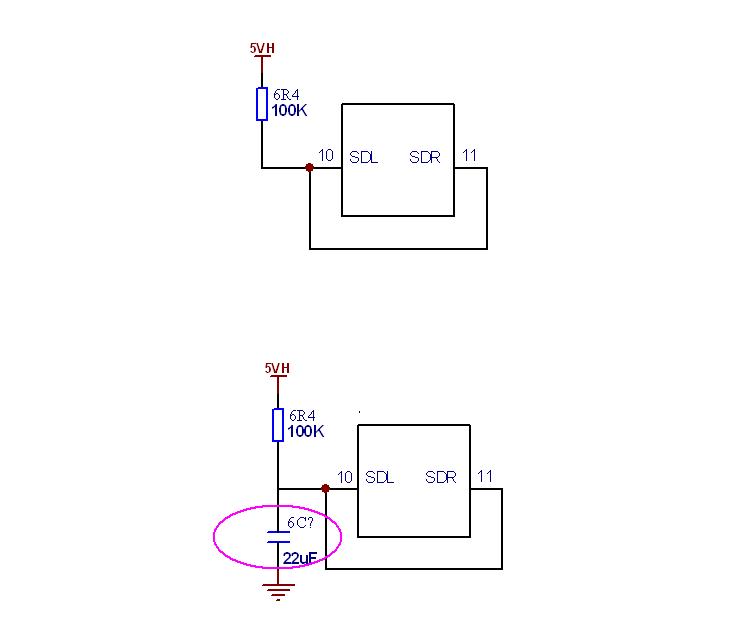

方法一:D类功放IC关断脚SDL和SDR对GND接电容(见下图)。
             原理说明:
               SDL和SDR为低电平有效,当其处于低电平时电路处于关断状态,所以一上电就使电路处于关断状态就不会产生POP声。原来的电路一上电关断脚是高电平,关断功能失效,所以在该脚对GND接一个22uF左右大电容后,关断脚由于需要对电容充电,所以D类音频功放IC上电以后,关断脚不能马上达到高电平,当电容充电到一定状态后,关断脚达到高电平,D类音频功放IC才能正常工作。所以利用电容充电的时间差,可以避开POP声的产生。电容值可以根据实际情况进行调节。

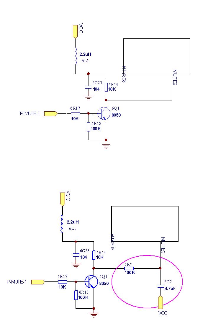

方法二:修改D类音频IC的MUTE端部分外围(具体修改方法见下图中红色圆圈内部分内容)。
原理说明:
