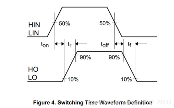

传输延迟(Propagation Delay)
所谓传输延迟,即驱动芯片的输出上升沿和下降沿都要比起输入信号延迟一段时间,其对应的波形如图9所示。对于传输延迟来说,我们一般希望有两点:1)传输延时的实际要尽量短。2)“开通”传输延时和“关断”传输延时的一致性要尽量好。
图9 驱动芯片输入输出传输延时

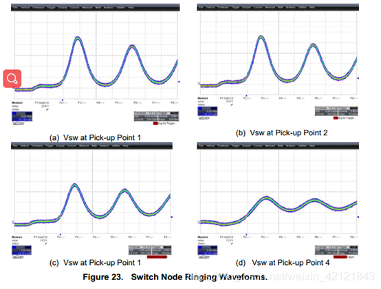

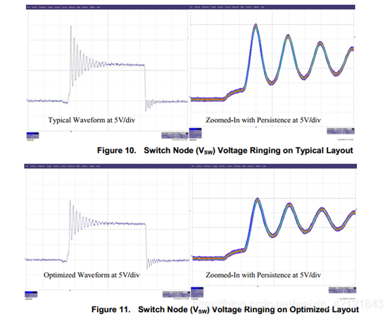

3.减少振铃的方法
三种方法:
3.1 PCB设计
减少VCC,GND与MOS的距离
效果:

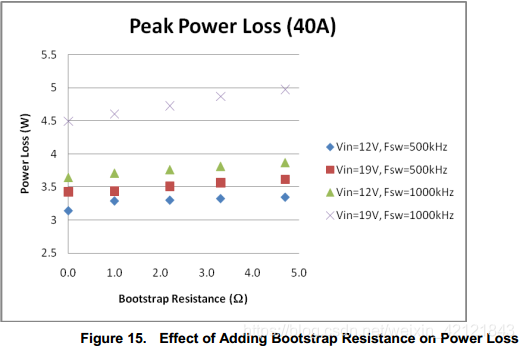

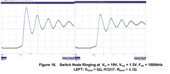

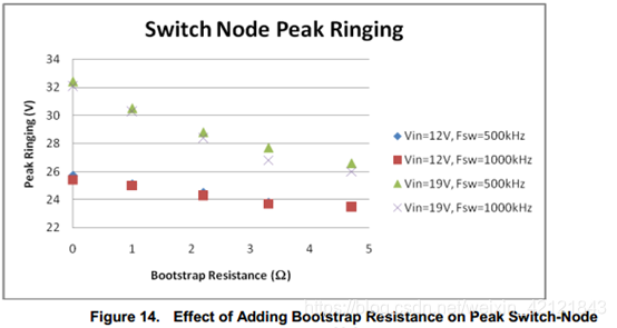

3.2 栅极/自举电阻
两电阻示意图如下:
设计的特点是增加开通时间,但不影响关断时间。增大电阻可以减少振铃,但是会增大损耗,且不改变振铃频率,因为只是用其吸收能量罢了。
下面是振铃的幅度以及能量的损耗示意图:
效果:
3.3加入开关阻尼RC
示意图
RC的选择可以根据示波器上测出的振铃频率计算:
振铃减少的效果:

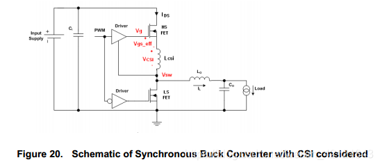

3.4 加入共源极电感
这种方法缺点是电感值难以调整,且损耗大。

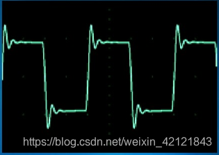

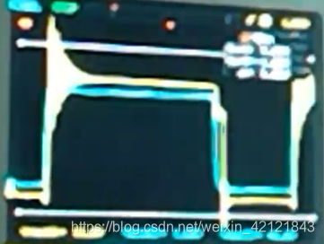

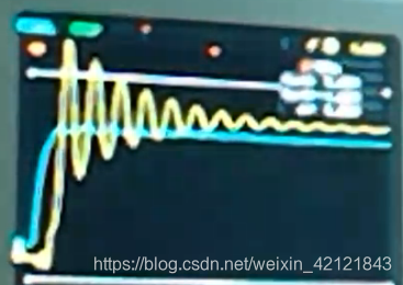

4.部分常见波形
工作在线性区,损耗巨大,原因可能是布线太长,电感太大
高频振铃严重
上升下降沿缓慢,可能因为驱动芯片驱动能力太差,或者是栅极驱动电阻太大
有振铃的方波,边沿陡峭,开关速度快,损耗小,可以略微增大栅极电阻
