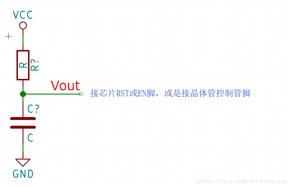

在电路设计中经常会用到将电阻和电容正极连接,电阻另一端接上电源,电容负极接地。电阻和电容连接点为功能点,常用于延时驱动晶体管或是使能IC。
根据系统设计意图,可能需要计算R和C的取值,或是在确定RC的情况下计算Vout的上升时间 电容充电时间
充电时间 T = - ln ( ( VCC - Vout ) / VCC ) * R * C

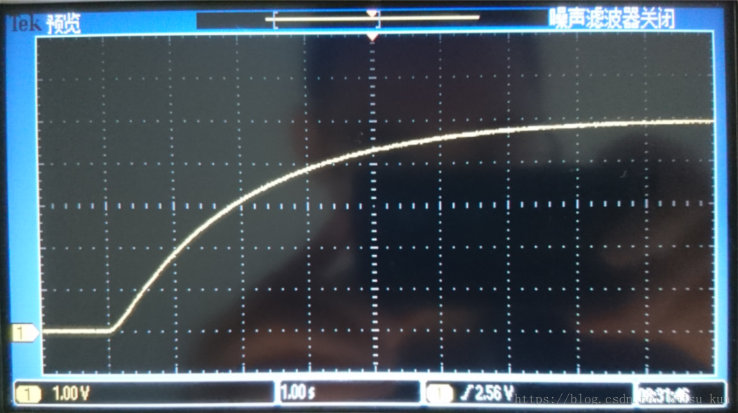

上图是根据前一图中电路进行搭建,用5V供电下示波器抓取到的上电波形。其中R值为2KΩ,C为1000uF,即R*C = 2。
取其中几组值进行计算验证:
TVoutln((VCC-Vout)/VCC)R*C
1.01.9-0.4782.092
1.83.0-0.9161.965
3.03.9-1.5141.982
4.04.3-1.9662.035
上面的T和Vout均是看图用肉眼估计的,但基本上计算后得出的R*C和电路匹配。
利用上面公式设计电路参数举例:
某单片机在系统上电时需要延时100ms,以确保电源稳定后开始运行,用上述RC串联电路,将Vout接到单片机Reset管脚。
已知单片机的VCC和电阻端VCC相同为5V,单片机Reset管脚低电平复位、高电平时单片机运行,该管脚输入电压VH为3.5V,电路中电阻取10K,现在需要计算电容大小。
根据上述公式计算可以得到电容约为8.3uF,可以取个值近似的电容,比如10uF。
