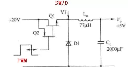

Buck开关型调整器
图1

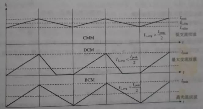

图2通过电感电流曲线表示了三种不同的工作模式。
图2 电感工作的三种模式:CCM/DCM/BCM
电流斜坡的中点幅值等于直流输出电流Io的平均值,峰值电流Ip与谷值电流Iv之差为纹波电流。

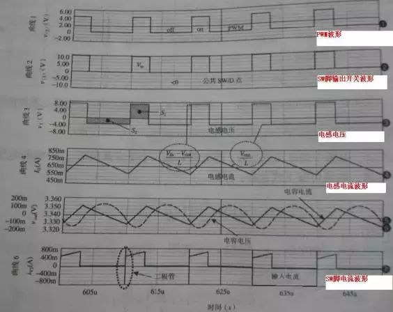

根据CCM定义,测试出降压变换器工作于连续模式下的波形,如下图3所示。
图3
波形1表示PWM图形,将开关触发成导通和截止。当开关SW导通时,公共点SW/D上的电压为Vin。相反,当开关断开时,公共点SW/D电压将摆到负,此时电感电流对二极管D提供偏置电流,出现负降压——续流作用。
波形3描述了电感两端电压的变化。在平衡点,电感L两端的平均电压为0,及S1+S2=0。S1面积对应于开关导通时电压与时间的乘积,S2面积对应于开关关断时电压与时间的乘积。S1简单地用矩形高度(Vin-Vout)乘以D,而S2也是矩形高度-Voutt乘以(1-D)Tsw。如果对S1和S2求和,然后再整个周期Tsw内平均,得到:
化简上式可以到CCM的降压DC传递函数:
从上式可以看到Vout是随D(占空比)变化的。

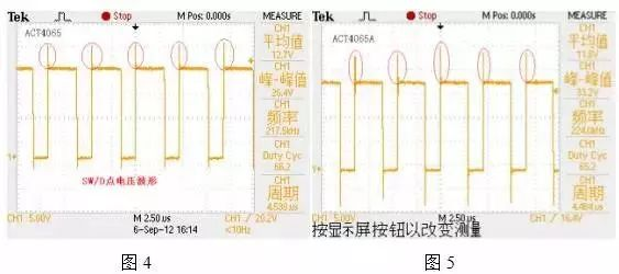

其实我们再看上面最后一个波形,在开关的闭合的时候,SW/D点电流波形有个很大的尖峰,用电压芯片ACT4065及ACT4065A实际测得的电压波形如图4、图5所示,具体原因有以下两个方面。
第一、因为在开关闭合,将Vin作用到二极管的阴极,突然中断了二极管的导通周期。对于PN二极管,首先需要将正向导通时PN结变回到电中性时的PN结,移去所有的少数载流子。二极管除去所有的注入电荷需要一定的时间才能恢复到它的断开状态,在完全恢复之前,它呈现短路行为。对于肖特基二极管,有金属半导体硅结,它没有恢复效应,然而,有很大的寄生电容,也有结电容。当二极管导通,一旦放电,SW很快通过放电电容作用电压Vin,产生电流尖峰。所以减缓闭合开关SW时间将会有助于降低尖峰电流。
第二、与电流形状有关。从图像中可以看到输出纹波(电容电流波形)很小。输出纹波很平滑,“无脉冲”。意味着输出电流信号能很好地为后续电路所接受,即电源中污染较小。另外,输入电流不仅有尖峰,而且看上去像方波。如果电感L的值趋于无穷大,输入电流的波形就是实实在在的方波。因此,该电流是“脉动”电流,包含大量的污染分量,比一般的正弦形状的电流更难滤波。

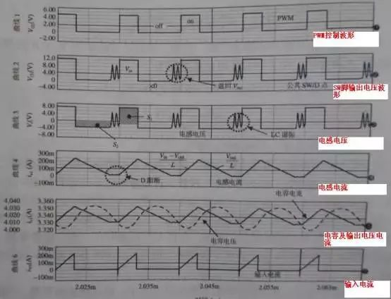

开关器件在负载电流较大的时都是工作CCM模式,但当随着负载电流下降,纹波电流将整体下降,如图2所示,当负载电流减小到谐波峰峰值一半时,即Io=(Ip-Iv)/2,斜坡的最低点正好降到零,在这个最低点,电感电流为零,电感储能为零。如果电感负载电流进一步减小,电感将进入DCM工作模式,电压和电流波形将发生很大的变化如下图6所示,以及传递函数将发生很大的变化。
图6

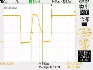

从波形4,可以看到电感电流下降到0,引起续流二极管截止。如果出现此情况,电感左端开路。理论上,电感左端的电压应该回到Vout,因为电感L不再有电流,不产生振荡。但是由于周围存在很多寄生电容,如二极管和SW的寄生电容,形成了振荡回路。如曲线2和曲线3,出现正弦信号,并在几个周期后消失,这与电阻阻尼有关。但是在实际测试中可能还是有差别的,比如我在ACT4065A测试中,测试SW/D的波形,振荡却在中间,如下图7所示,这是在DCM模式。
图7
