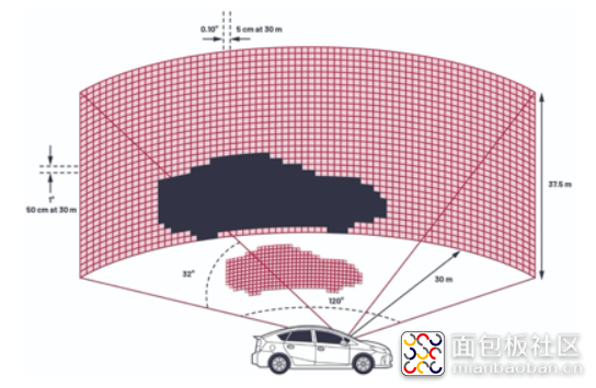

分辨率是激光雷达系统设计的另一个重要的特性。良好的角分辨率使激光雷达系统能够从单个物体接收多个像素的返回信号。如图1所示,在200米的范围内,1°的角分辨率将转换为边长3.5米的像素。这个尺寸的像素比许多需要检测的物体都要大,这带来了一些挑战。首先,空间平均通常被用来提高信噪比和可检测性,但由于每个目标只有一个像素,这不是一个选择。此外,即使被探测到,也无法预测物体的大小。一块道路碎片、一只动物、一个交通标志和一辆摩托车通常都小于3.5米。相比之下,0.1°角分辨率的系统像素要小10倍,也就是35厘米,因此,这个系统可能会区分出汽车和摩托车。

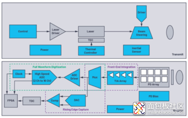

LiDAR的速度和性能可以在图2中确定。有很多选择可以选择,例如扫描对比泛光面阵式,或者ToF 对比波形数字化,它们之间的选择不在本文的范围内。
(图1 具有32个垂直通道的激光雷达系统,以1°的角分辨率水平扫描环境。)
(图2 激光雷达系统的分立元件。)

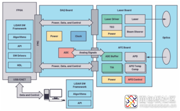

(图3 ADI AD-FMCLIDAR1-EBZ激光雷达开发解决方案系统架构)

AD-FMCLIDAR1-EBZ是一个高性能激光雷达原型平台,采用905nm脉冲ToF激光雷达开发工具。该系统可用于机器人、无人机、农业和建筑设备以及具有1D泛光面阵式扫描雷达原型。该系统采用高速双4A MOSFET驱动的905nm激光源。它还包括由LT8331可编程电源,为First Sensor 16通道APD阵列供电。有多个4通道LTC6561 跨阻放大器,具有低噪声和高带宽,以及AD9094 1 GSPS、8位ADC,确保每个通道的功耗最低,为435 mW/通道。此外还支持根据需要额外增加带宽和采样率,这有助于提高整体系统帧速率和测距精度。同时,降低功耗也很重要,因为散热量越小,热/机械设计就越简单,形状也就越小。

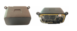

另一个LiDAR设计的工具是EVAL-ADAL6110-16,高度可配置的评估系统。它提供了一个简化的,但可配置的,2D 泛光面阵式雷达传感器,用于需要实时(65赫兹)目标检测/跟踪的应用,如防撞、高度监控和软着陆。
(图4 使用集成16通道ADAL6110-16的EVAL-ADAL6110-16激光雷达评估模块。)
参考设计中使用的光学元件视野(FOV)为方位角37°仰角5.7°。在方位角为16个像素的线性阵列中,20米处的像素大小与成人的平均值方位角0.8米,仰角2米相当。如前所述,不同的应用可能需要不同的光学配置。如果现有的光学元件不能满足应用的需要,PCB可以很容易地从外壳上拆下,并加入一个新的光学结构中。
评估系统是围绕ADI的ADAL6110-16构建的,ADAL6110-16是一种低功耗、16通道的集成式激光雷达信号处理器(LSP)。该装置提供用于探测感兴趣区域的定时控制、对接收到的波形进行采样的定时以及将捕获的波形数字化的能力。ADAL6110-16集成了敏感的模拟节点,降低了噪声,使系统能够捕捉到非常低的信号反馈,而不是用具有类似设计参数的离散元件实现相同的信号链,在这些元件中,均方根噪声是影响一切的关键。此外,集成信号链允许激光雷达系统减少尺寸、重量和功耗。

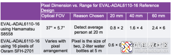

如前所述,EVAL-ADAL6110-16参考设计的接收机数据可以修改,以创建不同的配置,如图5至图7所示。EVAL-ADAL6110-16配备了 Hamamatsu S8558 16光电二极管阵列。表1中显示的不同距离的像素的大小基于有效像素大小(即0.8 mm×2mm)以及20 mm焦距透镜。例如,如果同一板用诸如Osram SFH-2701等单个光电二极管重新设计,每个光电二极管的活动面积为0.6mm×0.6mm,则同一范围内的像素大小将与FOV根据像素大小的变化而不同。
表1 如果接收器被更改为SFH-2701,则EVAL-ADAL6110-16中使用的接收器尺寸和光学元件以及潜在像素排列

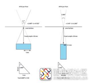

例如,让我们看看S8558,它的16个像素排列成一条直线
像素尺寸:2mm×0.8mm。
(图6 使用基本三角函数计算角分辨率。)
选择20 mm焦距透镜后,可以使用基本三角函数计算每个像素的垂直和水平FOV,如图6所示。当然,镜头的选择可能涉及额外的、更复杂的考虑,例如像差校正和场曲率。然而,对于这样的低分辨率系统,直接的计算就足够了。
