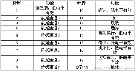

   下面给出串口,并口各针脚功能表以供高级用户维护电缆或接头时使用。
并口针脚功能一览表

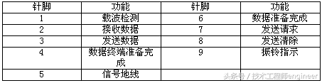

25针串口功能一览表
9针串口功能一览表

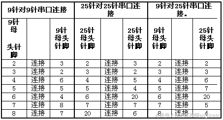

   联机线主要用于直接把两台电脑连接,分为串口(com1,com2)联机线和并口(lpt1)联机线。比较早一点的AT架构的电脑的串口有为9针,和25针两种,现在的ATX架构的电脑两个串口全部是9针。打印机的接口也是25针的但功能、外观上与AT架构的25针串口不一样。于是联机线就分为4种(9针对9针串口联机线,9针对25针串口联机线,25针对25针串口联机线,25针对25针并口联机线)其中3种串口连接,一种并口连接。并口联机线和串口联机线最大的差别就是速度,前者明显快于后者。这些直接电缆连接线的两个头完全相同可以互换的连线方法如下表:
  首先我们必须准备2个连接头,以及大约1.5米的联机线,联机线应该选用带屏蔽的多芯线,把多余未用的芯全部接在接头的金属壳(地线)作为屏蔽用。
串口连机线一览表

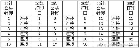

   首先准备一个25针接头,和一个36线打印口接头。并且先将25针接头的18-25针脚连接在一起。把36线打印口接头的19-30脚连接在一起。然后使用一根芯把这两组连接在一起。其余线的线方法如下表:
打印机连接线一览表

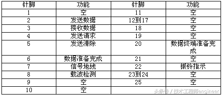

   外置调制解调器连接线
   现在所使用的外置调制解调器的连线,有两头,一头是通过串口连接电脑,另一头直接连接到调制解调器。连接调制解调器的是用的25针公头,也有用9针的这个连接头与25针串口连接母头有区别。连接电脑可以使用9针母头,也可以使用25针母头。

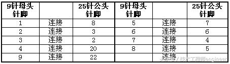

   首先准备9针或25针母头1个。连接调制解调器的25针公头1个。带屏蔽的多芯连接线1米左右。连接方法如下:
9针串口调制解调器连接线

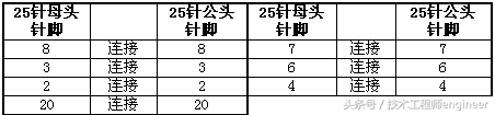

25针串口调制解调器连接线
