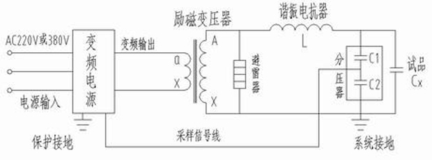

我们已知,在回路频率f=1/2π√LC时,回路产生谐振,此时试品上的电压是励磁变高压端输出电压的Q倍。Q为系统品质因素,即电压谐振倍数,一般为几十到一百以上。先通过调节变频电源的输出频率使回路发生串联谐振,再在回路谐振的条件下调节变频电源输出电压使试品电压达到试验值。由于回路的谐振,变频电源较小的输出电压就可在试品CX上产生较高的试验电压。
在实际应用中,变频谐振(也叫串联谐振)与工频谐振的主要区别如下:
第一,由测试产品的电抗器(L)和电容器(C)组成的变频谐振具有固定的谐振频率(F),即谐振频率F = 1 /(2π√L•C),当测试频率等于此频率时,电路谐振。励磁变压器用于激励变频谐振电路,并调节变频电源的输出频率,使环路电感L和样本C串联谐振,谐振电压为施加于其上的电压,在选择电抗器时,用于变频谐振的电抗器一般是固定的,分为多个部分。根据不同电抗器的串联和并联,可以达到所需的电感值。或者可以使用固定电抗器。可调电抗器组合在一起;但是,可调式电抗器只能在测试前手动调整,并且测试过程不变,因此,对于变频谐振测试设备,测试前电抗器的调整和匹配工作繁琐。工频共振电抗器是连续可调的,并且通常由电动机电操作,并且操作非常简单。
第二,根据共振产生的条件和品质因数,工频串联谐振,因为不能调节频率f,所以样品电容值C是一个固定值,因此只能通过调节电抗器来进行调谐,因此工频谐振的Q值通常较低。相反,可以通过调节频率和电感来调谐频率转换谐振,从而可以获得更高的Q值。体现在测试设备中,设计了变频谐振测试设备,可以充分考虑变频电源。诸如容量,电抗器数量和电感值之类的参数可使器件在满足测试容量要求的同时达到最高Q值。制作容量,体积等 测试设备较小,变频谐振测试设备广泛应用于电力,冶金,石油,化工等行业,适用于大容量,高压电容测试样品的交接和预防测试。
