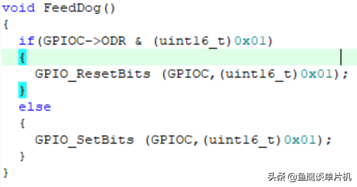

替换的函数如下:

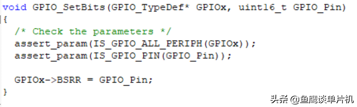

首先需要了解GPIO_ResetBits()和GPIO_SetBits()
这里面涉及了两个寄存器BRR和BSRR,一个是清0操作,一个是置1操作。或许你会奇怪,为什么直接操作ODR就可以实现清零和置一操作,还要这两个寄存器呢?
很大程度上就是为了避免读-改-写的缺陷,因为如果没有这两个寄存器,为了防止BUG,一般会采用禁止中断的方式去解决,而简单一条指令却要用禁止中断、恢复中断进行保护,实在是太麻烦了,所以因为这两条指令的出现,就可以实现对某一位的原子操作,而不必那么麻烦了。
那么再看原因,继续以上述例子为例,当程序读取为ODR的值为0x0011时,程序被代码X中断,该代码完成了对bit4 清零的操作,此时ODR为0x0001,之后回到原来的程序位置后,程序能正确判断为真,所以将执行GPIO_ResetBits()清零操作,由于这个操作只对写1的bit有作用,所以只有bit0被设置为0,而bit4保持不变,也就是说代码X对bit4的操作并没有消失。
由此可知,这样改完之后,能够顺利避免之前的BUG。
但是这样的代码真的没有问题吗?还是有的!
一开始鱼鹰也以为这样改完之后就万无一失了,可是今天准备写这篇笔记时,又考虑了到了一个bug(所以说,写笔记除了是对经验的记录,也是让自己能静下心来进行更全面的思考)。
为什么鱼鹰能考虑到这个bug呢,因为鱼鹰当初在看uCOS源码的时候,一直理解不了为什么一条简单的判断语句,还是采用了禁止中断的方式进行了保护(请看操作系统小节),虽然后来因为对信号量的深入思考,有些理解了,但毕竟没有真正实践过,所以今天在看到这条判断语句的时候,就在考虑是否会出现BUG,因为uCOS的源码对这种判断情况一律采用了禁止中断的方式,我不认为uCOS的作者是闲的没事干,多写了这些语句。那么原因何在?
现在我们假设有两个任务都使用了这个函数。
任务A,执行了读取ODR的值为0x0001,判断为真,此时系统任务切换为任务B,它也读取ODR的值,也是0x0001,判断为真,现在假设任务X(代表任务A或者任务B,即随便其中一个任务继续执行)执行清零操作,之后与之相对的另一个任务也开始执行,那么它也将继续执行清零操作,如此一来,这个函数的本意是翻转电平状态,但是因为这个BUG,这一次意外的并没有进行翻转,你说会发生什么情况?
所以说,一旦有两个以上任务用了此函数,那么BUG不可避免!!
相信看到这里各位道友也能总结出一些结论:
1、第一个BUG的会导致其它代码出现问题
2、第二个BUG会导致自身代码功能出现问题。
而要避免这个问题,唯有保护这段代码,使之成为原子操作,具体如何做请看之前关于信号量的小节即可。
