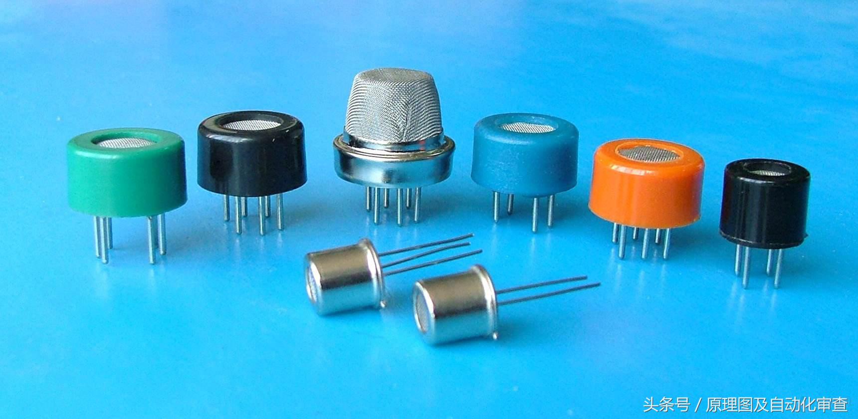

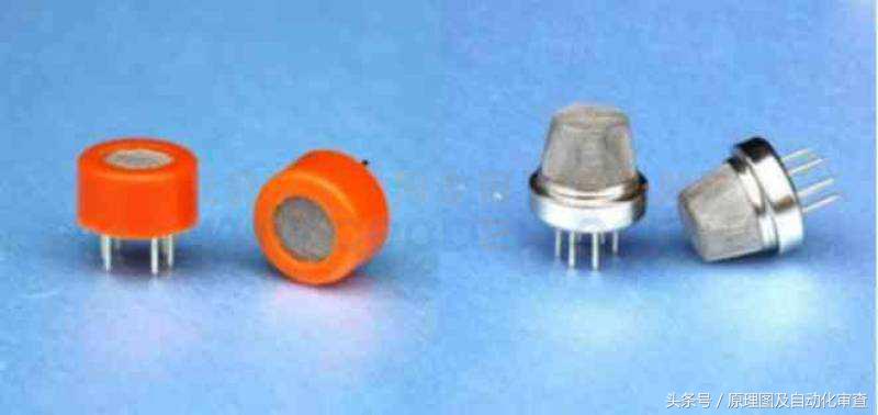

气体传感器的分类半导气体传感器这种类型的传感器在气体传感器中约占60%,根据其机理分为电导型和非电导型,电导型中又分为表面型和容积控制型。
(1 ) SnO2半导体是典型的表面型气敏元件,其传感原理是SnO2为n 型半导体材料。当施加电压时,半导体材科温度升高,被吸附的氧接受了半导体中的电子形成了O2或O2原性气体H2、CO、CH4存在时,使半导体表面电阻下降,电导上升,电导变化与气体浓度成比倒。NiO为p型半导体,氧化性气体使电导下降,对O2敏感。ZnO半导体传感器也属于此种类型。
半导体气体传感器a. 电导型的传感器元件分为表面敏感型和容积控制型,表面敏感型传感材料为SnO2+Pd 、ZnO十Pt 、AgO、V 205 、金属酞青、Pt —SnO2。 表面敏感型气体传感器可检测气体为各种可燃性气体C0、NO2、 氟利昂。传感材料Pt —SnO2 的气体传感器可检测气体为可燃性气体CO、H2、CH4 。
b. 容积控制型传感材料为Fe2O8、la1-SSrxCOO8 和TiO2、CoO-MgO —SnO2体传感器可检测气体为各种可燃性气体CO、NO2 氟利昂。。传感材料Pt —SnO2
容积控制型半导体气体传感器可检测气体为液化石油气、酒精、空燃比控制、燃烧炉气尾气。
(2) 容积控制型的是晶格缺陷变化导致电导率变化,电导变化与气体浓度成比例关系。
Fe2O8、TiO2属于此种,对可燃性气体敏感。
(3) 热线性传感器,是利用热导率变化的半导体传感器,又称热线性半导体传感器,是在Pt 丝线圈上涂敷SnO2层,Pt丝除起加热作用外,还有检测温度变化的功能。施加电压半导体变热,表面吸氧,使自由电子浓度下降,可燃性气体存在时,由于燃烧耗掉氧自由电子浓度增大,导热率随自由电子浓度增加而增大,散热率相应增高,使Pt 丝温度下降,阻值减小,P t丝阻值变化与气体浓度为线性关系。
这种传感器体积小、稳定、抗毒,可检测低浓度气体,在可燃气体检测中有重要作用。
( 4) 非电导型的FET场效应晶体管气体传感器,Pd —FET.场效应晶体管传感器,利用Pd 吸收H z 并扩散达到半导体Si 和Pd的界面,减少Pd 的功函,这种对H2、CO敏感。非电导型FET场效应晶体管气体传感器体积小,便于集成化,多功能,是具有发展前途的气体传感器。

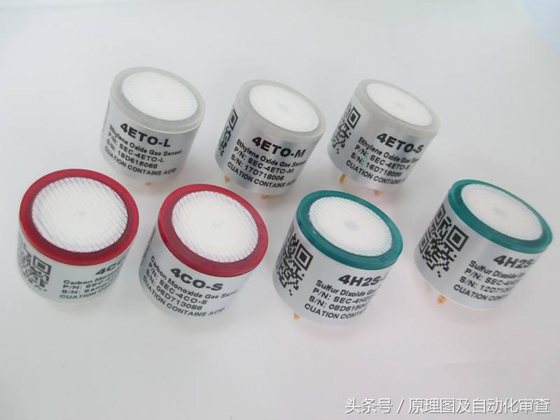

电化学气体传感器
电化学方式的气体传感器常用的有两种
( 1 )恒电位电解式传感器
是将被测气体在特定电场下电离,由流经的电解电流测出气体浓度,这种传感器灵敏度高,改变电位可选择的检洌气体,对毒性气体检测有重要作用。
( 2) 原电池式气体传感器
在KOH电解质溶液中,Pt —Pb或Ag —Pb 电极构成电池,已成功用于检测O2,其灵敏度高,缺点是透水逸散吸潮,电极易中毒。
