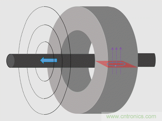

下面是最简单的磁珠模型:
dsPIC33 DSC参考设计的主要电路组件
电流流过导线,会产生围绕导线的环形磁场,在导线上套上一个磁导率比较大的磁环,磁环内部就会有比较大的环形磁场 B。如果电流是变化的,那么磁场 B 也是变化的。根据电磁感应定律,变化的磁场产生电场,并且这个电场是环形的电场。如上图所示,会在红色截面上产生环形的电场。这是如果磁环的电阻率不是无穷大,那么环形的电场就会产生环形的电流,也就是产生热量了,这个损耗叫涡流损耗。
我们实际中常用的磁珠是上面这种贴片式结构的,一样也是会有涡流损耗,道理跟上面差不多。

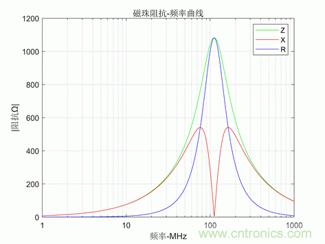

其实,上面说的涡流损耗,磁滞损耗,在前几期讲电感,讲磁芯时已经介绍过了,电感的损耗也是这些。电感和磁珠,本质上没什么区别。电感和磁珠的曲线,其实是差不多的,都是倒“V”型的只不过因为使用目的的不同,电感我们一般让其工作在感性区域,也就是远离谐振频率的频段,因此,它的单位是 H。而磁珠工作在阻性区域,也就是谐振频率附近,因此他的单位是欧姆。
或者这么说,电感和磁珠,如果用数学公式表示阻抗的话,都是 Z=R+jX。
电感,工作在 X 远大于 R 的频段,也就是 X 占大头,此时 X 主要是感抗,那么单位不就是亨了么。既然 X 分量占大头,R 分量很小,因为只有 R 才能消耗能量,那就主要是储能的作用了。
磁珠,主要工作在 R 大于 X 的频段,R 占大头,那么单位不就是欧姆了么。因为 X 分量占小头,储能很少,所以我们说磁珠主要是通过发热消耗能量的。
