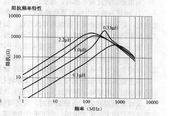

工作频率低于谐振频率时,电感值基本保持稳定:但工作频率超过谐振频率后,电感值将会先增大,达到一定频率后,将迅速减小。
从阻抗频率曲线图可知,工作频率低于谐振频率时,电感器件表现出电感性,阻抗随着频率的升高而增大:当工作频率高于谐振频率时,电感器件表现出电容性,阻抗随着频率的升高而减小。
因此,在应用中,应选择谐振频率点高于工作频率的电感为电源滤波选用电感时,需要注意以下几点:

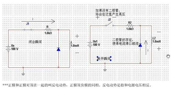

反动电势:
反电动势是指有反抗电流发生改变的趋势而产生电动势,其本质上属于感应电动势。
反动电势的由来:电流的变化引起磁场的变化。根据麦克斯韦的说法,变化磁场的周围会产生电场,电场对其中的电荷会有电场力,电场力是非静电力,产生电动势
当电流是从小增加到大时,产生的反向电动势的方向与原电压方向相同。当电流从大到小时,产生的反向电动势的方向与原电压方向相反。
电弧产生原因:
断开电感电路,电感会产生一个高电压,抵抗断开的电压。这在物理学中称做感生电动势,即反电动势 。所以开关上会产生电弧。
当开关断开后,没有了电流的回路,那么电感中还有存储的能量没有?
---没有吧?开关断开瞬间,由于电感保持电流特性,会产生很大的反动电势,开关处会产生瞬间高压(电弧)。
从能量来说:断开开关,磁场能消失,转化为电场能 看起来就是电感中电流会变小 开关两端电压则会升高。
