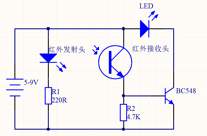

电子世界其实挺奇妙的,就用平常用到的那些电子元件就可以做一些很多好玩的东西,而且功能还不一样,之前给大家分享过直流稳压电源还有逆变器的制作方法,那些元件都是我们平常经常用到的,今天继续给大家分享一个比较简单且比较实用的小制作,我也会详细地给大家讲述一下这个电路的原理,我们先来看下这个电路的原理图

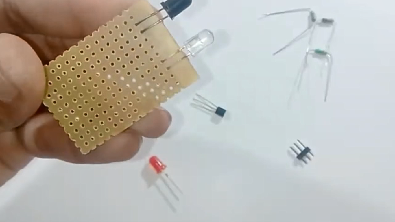

这是一个报警器的原理图,在这个原理图中我们可以看到有很多常用并且很熟悉的元件,像电阻,发光二极管,三极管还有电源,这里红外发射头还有红外接收头大家可能稍微陌生了点,我也给大家找了一个实物图,在下图中黑色的那个长得特别像LED灯的就是红外接收头,白的透明的是个红外发射管,你可以认为它是一个LED灯吧,只不过它发出的光是红外线我们肉眼是看不到的。
那么这个电路的原理是什么呢?其实也很好理解,这里的主要元件其实是这一对红外对管,红外接收头如果感受到红外发射头发出的光芒就会导通,如果接收不到这个红外光就会截止,这和三极管很像,不过这里是用红外光来控制的。

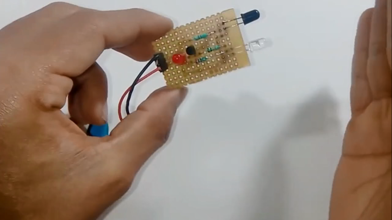

知道了这点再来分析这个原理图就简单了很多,从上图中我们可以看到两个红外头是平行的,在正常情况下接上电源,红外发射头会发出红外光,但是红外接收头此时能够接收到的红外光是非常有限的,所以这些光并不能使红外接收头导通,进而三极管BC548也不能够导通,很容易分析出此时LED灯中是没有电流,所以并不发光,具体情况请参考下图

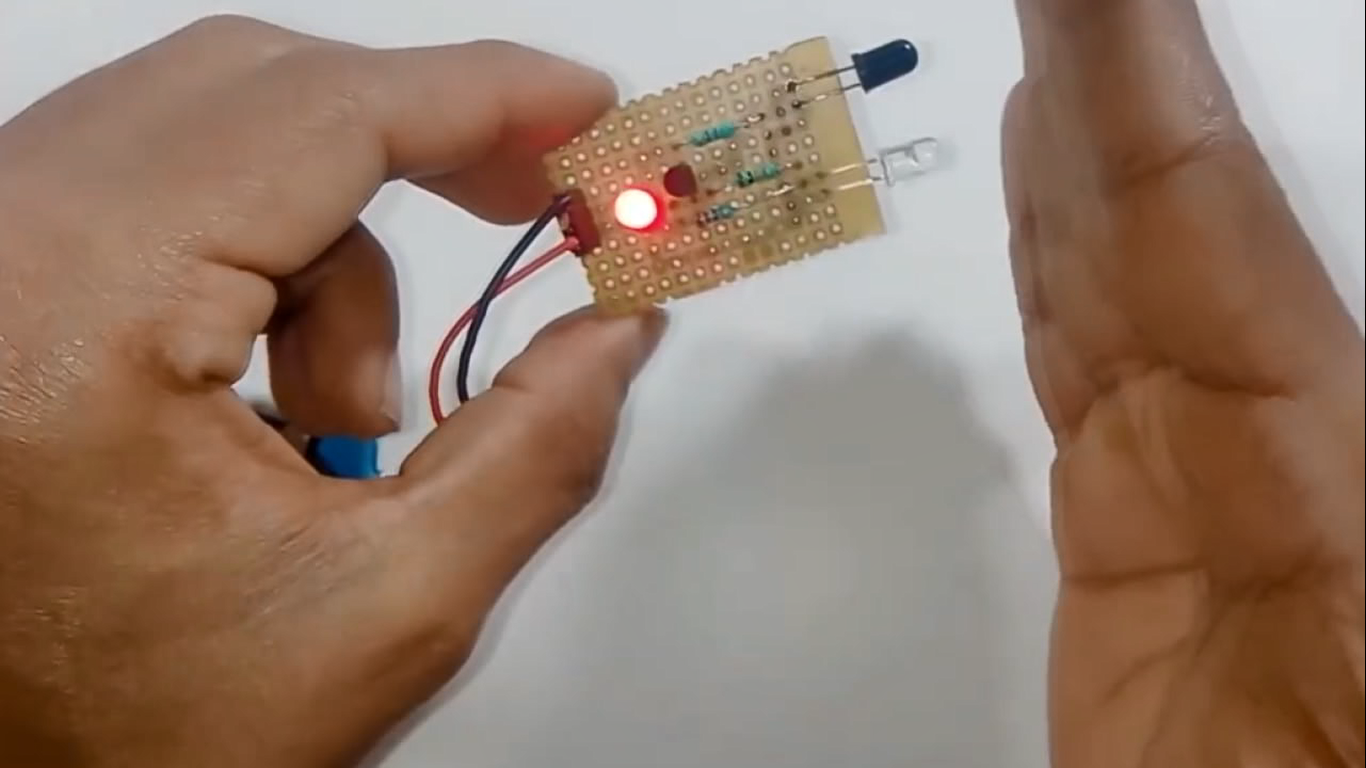

如果用手或其它物体靠近红外头的时候,尽管是漫反射但是红外接收头多少会接受到红外发射头发出的红外光,当满足一定的条件时,红外接收头就会导通,此时三极管BC548也会导通,LED灯中也会有电流通过,从而驱动其发光,具体情况展示参考下图
所以根据这一点我们可以做个报警器,如果觉得效果不明显可以把LED灯换成蜂鸣器,还可以做个防盗报警器,除此之外还可以做个壁障小车等等,只要展开想象的翅膀可以想出其它很多好玩的小制作。
