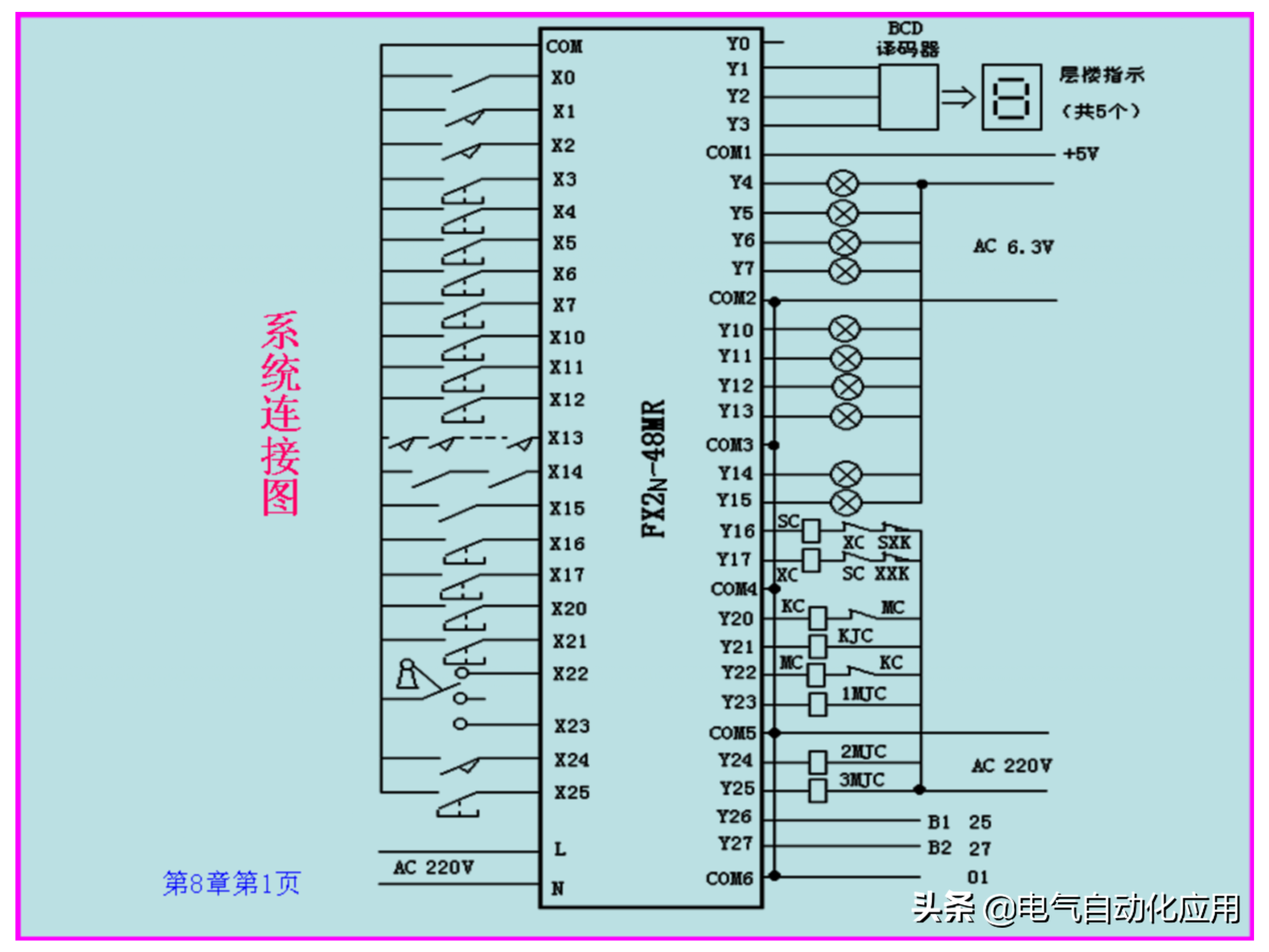

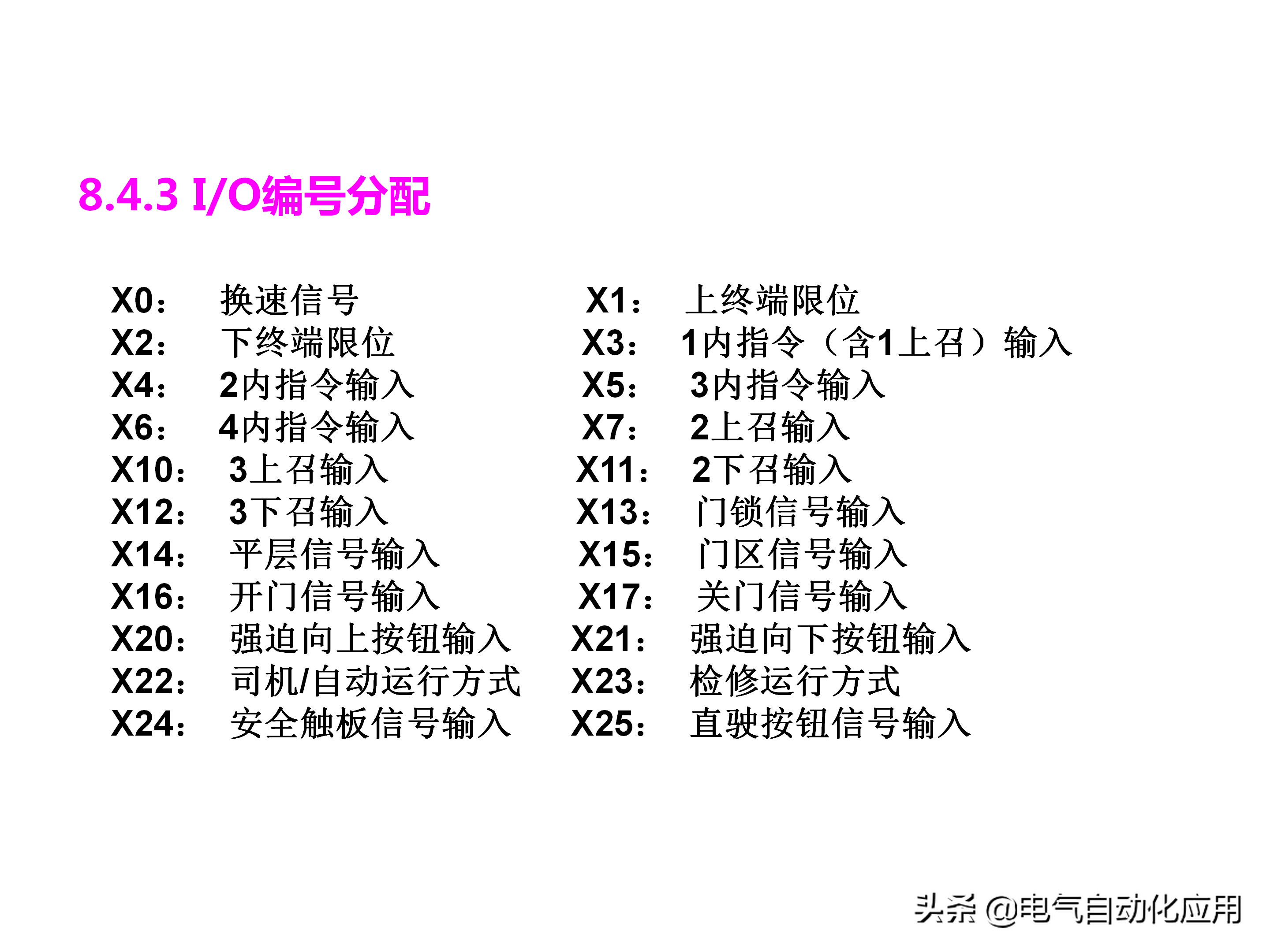

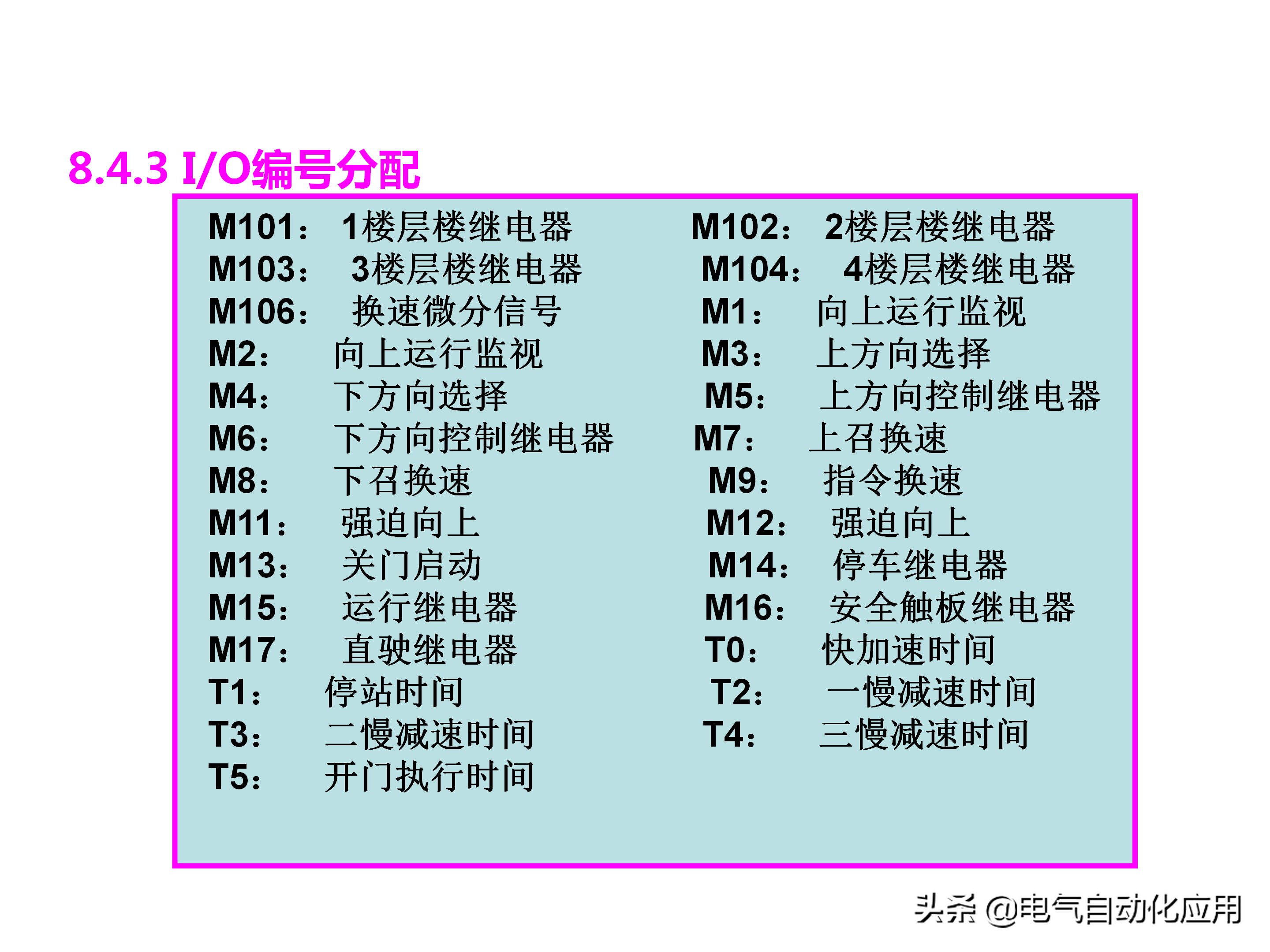

8.4.5控制系统各环节的作用及实现
1. 层楼继电器电路的实现
要对电梯进行控制,首要的问题就是反映电梯实际所在的位置(楼层)。
层楼继电器回路就是完成这一功能的。每一层对应一个层楼继电器,电梯在哪一层,对应楼层的层楼继电器就会动作。

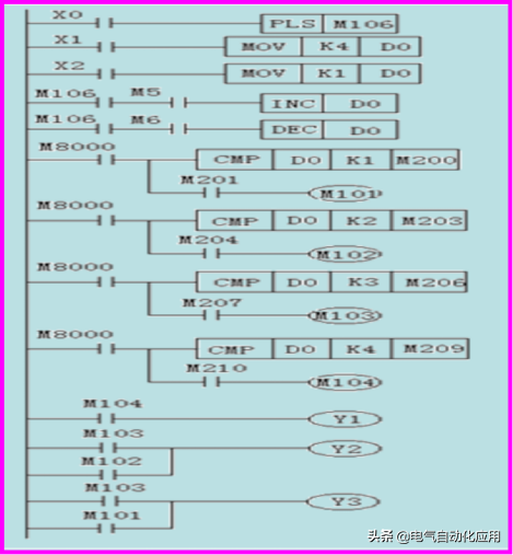

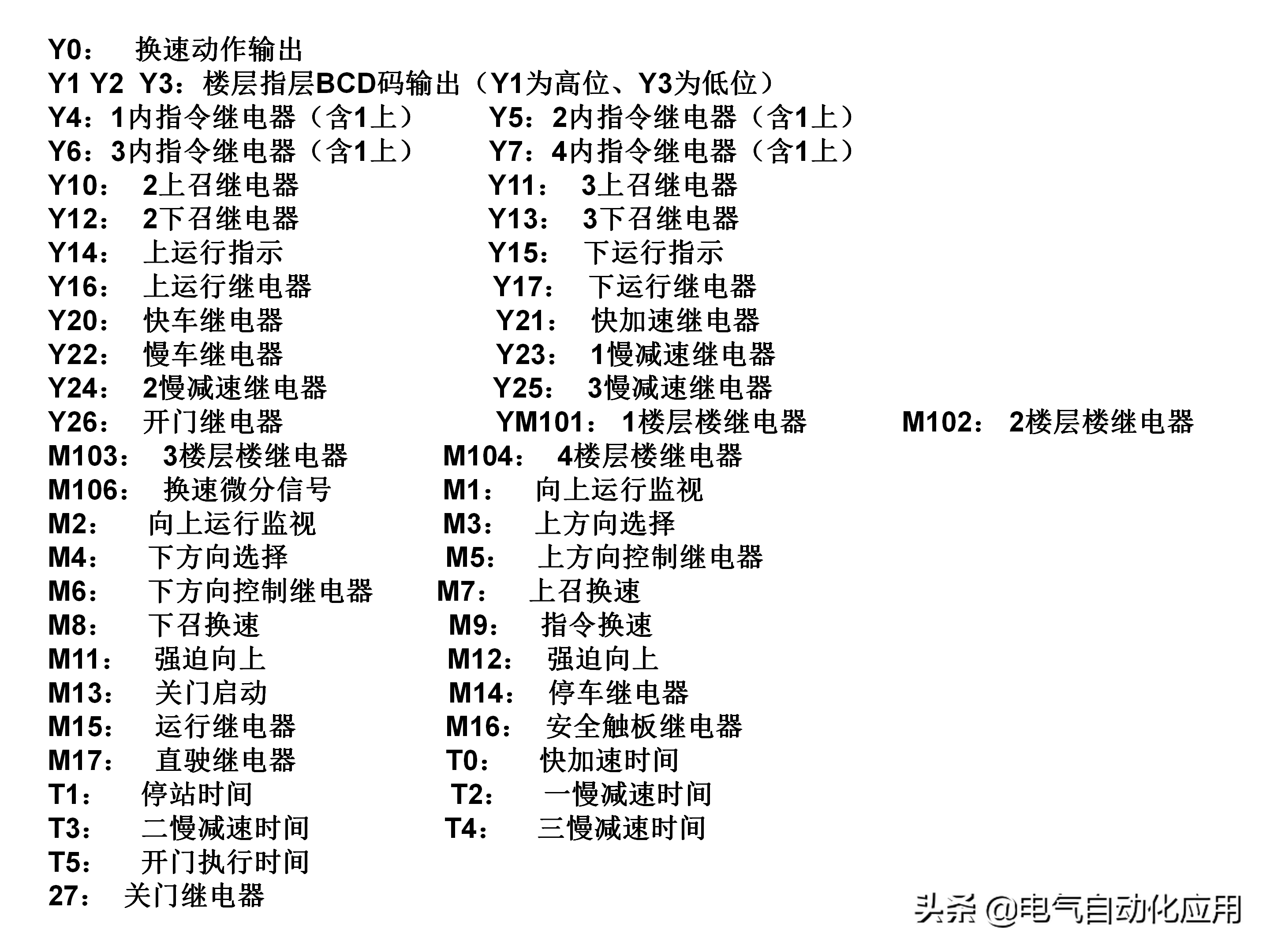

PLC具有数据传送、算术计算、数据比较处理等功能,所以用PLC很容易能实现层楼电路:
8.6.5控制系统各环节的作用及实现
启用一数据寄存器D0,电梯在最下层端站时可将1送入D0,最上层端站时,将最高层数送入D0;电梯每上升一层将D0自动加1;
电梯每下降一层D0自动减1,这样使D0中存放的始终是层数;
然后,将D0分别与1、2、3、……相比较,等于几就说明电梯在几,这时驱动对应的层楼继电器,实现层楼电路。
四层四站的层楼继电器电路梯形图如图所示。

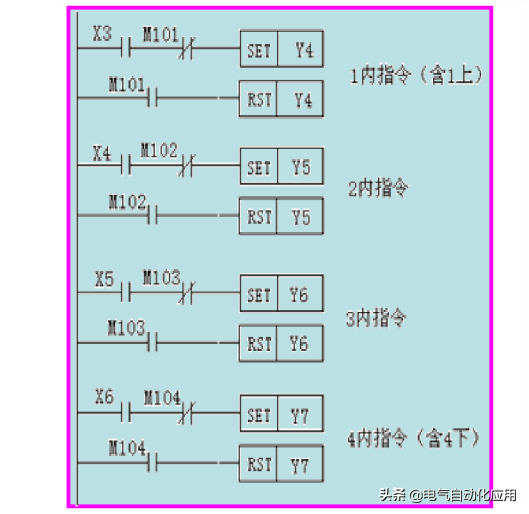

(1)指令回路
指令回路梯形图如图所示

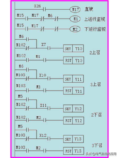

(2)召唤回路
由于除两个端站外,其它各层均有两个召唤(上召、下召),而且召唤的响应是顺向响应。
另外若电梯在直驶运行时不响应召唤,此时召唤应保留。所以召唤回路与电梯的运行方向以及是否直驶密切相关,为此在召唤回路中加入了反映直驶和方向监视的继电器M1和M2。

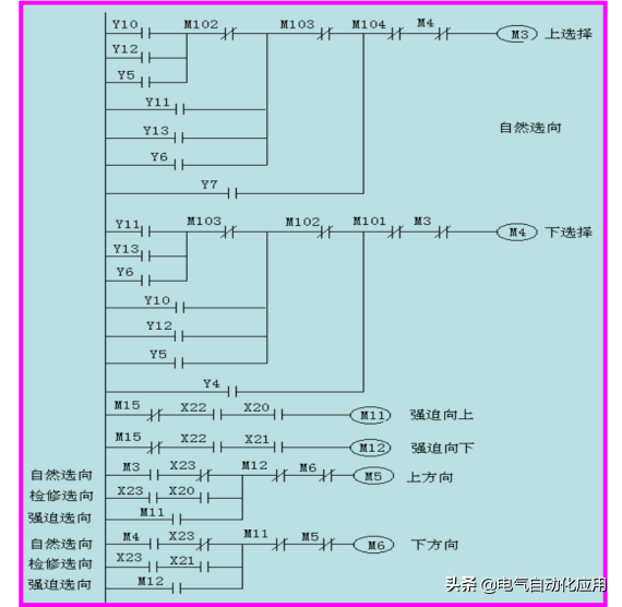

3.选向回路
选向回路的作用,是根据目前电梯的位置和指令、召唤的情况,决定电梯的运行方向,是向上或是向下。
电梯方向的选择,实际就是将指令和召唤的位置与电梯实际位置相比较,若前者在上(位置的上下)电梯则选择向上,相反则选择向下。
方向的实现:首先由层楼继电器形成选向链,然后将每层的指令和召唤对应接入。
实际决定电梯的运行方向有以下三种情况。
(1)自然选向
如上分析,电梯自己判断来选择方向。
2)强迫选向
若电梯工作在司机方式,可通过操纵箱上的向上或向下按钮,来干预电梯的运行方向,即强迫使其向上或向下。
(3)检修选向
若电梯工作在检修方式,同样可使用向上或向下按钮,使电梯以检修的速度向上或向下运行。电梯的选向回路梯形图如图所示。

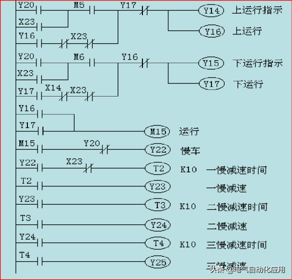

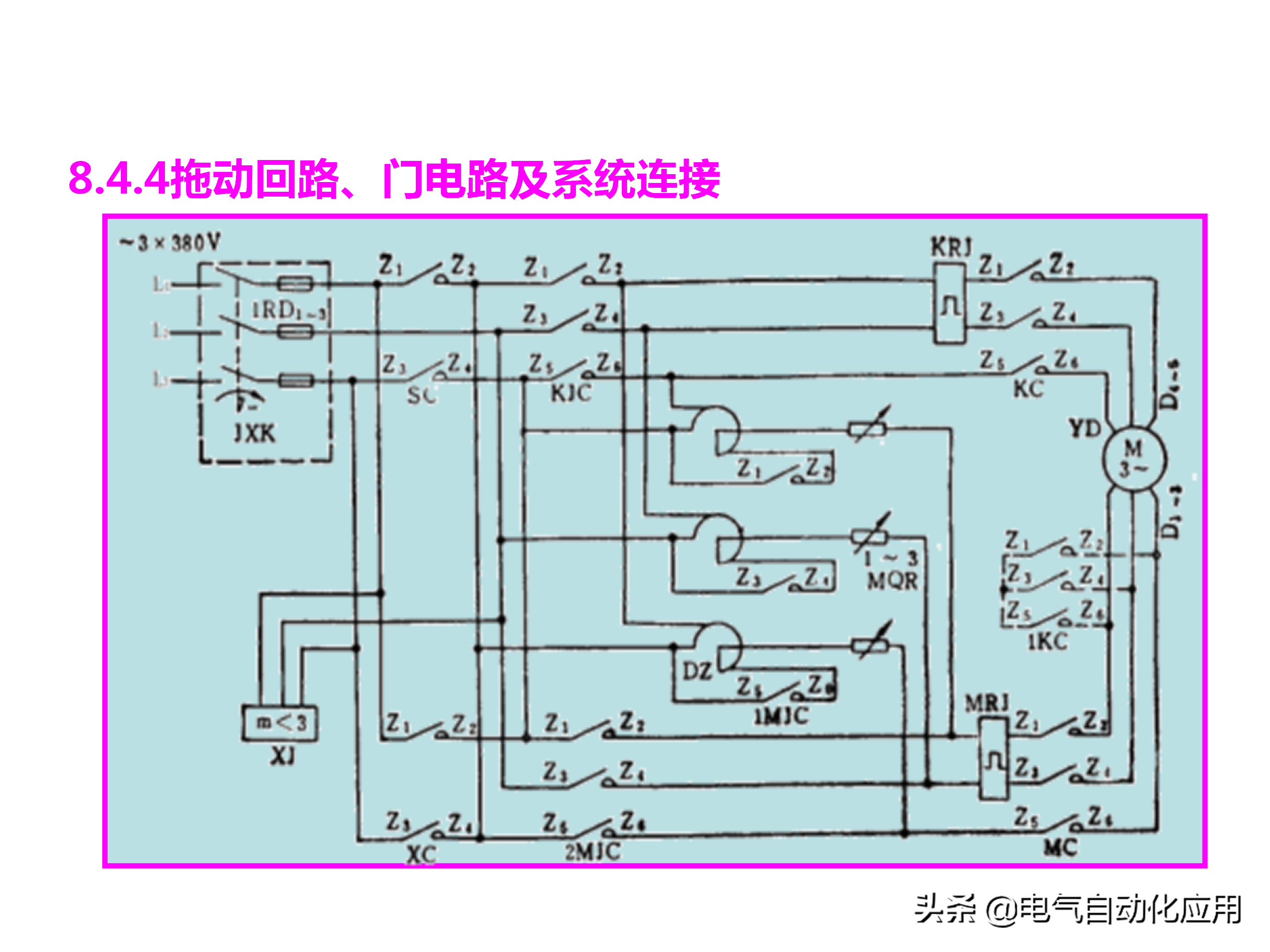

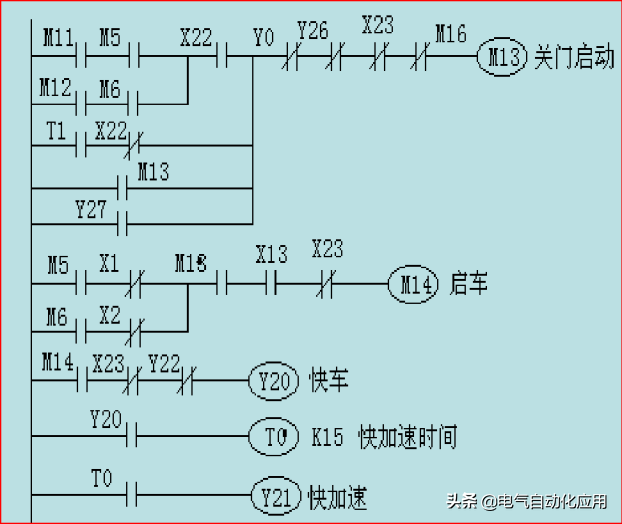

5. 电梯的运行线路

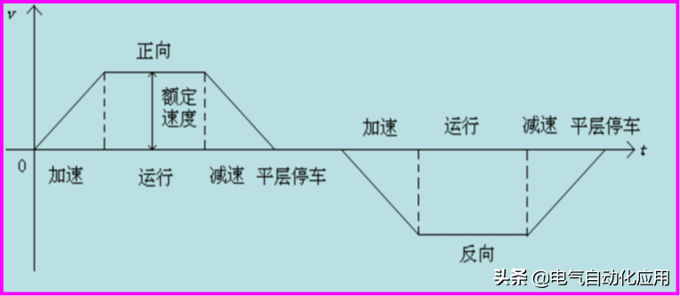

运行线路是电梯控制系统的核心。电梯是由曳引电动机拖动(主回路),主回路的工作受运行线路的控制,以形成如图所示的速度曲线,决定电梯何时启动加速,何时运行,何时减速,何时平层停车。所以电梯的主要性能指标(额定速度、舒适感、平层精度等)由运行线路决定。
(1)启动 电梯的启动,方向是首要条件,门锁(厅门轿门是否关好)等安全因素也是必要的。
(2)减速 当电梯选中某层,意味着将在该层停车,达到换速点就应减速,为平层停车作准备。

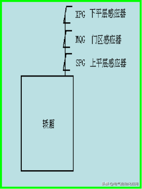

(3)平层停车 当减速运行到平层点时,说明轿门门坎与厅门门坎基本平齐,可以停车。即将主回路曳引电动机电源断开,并实施电磁抱闸。一般平层感应器置于轿厢顶上,如图所示。注意:当上、下平层感应器全部动作后,表示到平层点。
运行线路控制的梯形图如图所示
运行线路控制的梯形图如图所示

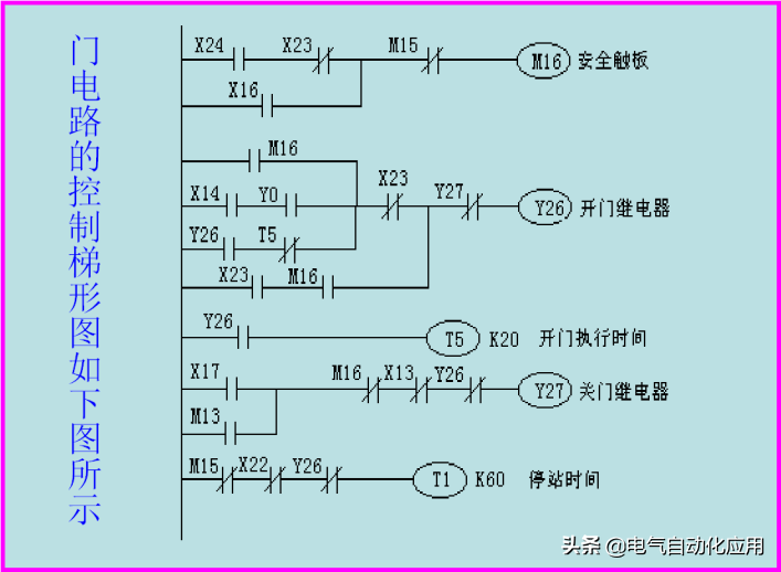

6. 电梯门的控制
门电路是电梯控制系统中较为独立的单元。它的作用是实现电梯门的开和关。
门电路和控制系统的联系就在于这一点,由各厅门和轿门的门锁电气限位开关的常开触电串联后,作为门锁信号(X13)。X13为ON,表示全部门安全关闭,可正常运行,否则不能运行。开、关门由门电动机驱动,通过开、关门继电器KMJ、GMJ控制M的正反转实现。因此,设计门的控制时只需考虑开与关门的情况,对应驱动KMJ或GMJ
(1)开门情况
上班开门、按钮开门、触板开门和门区提前开门。
(2)关门情况
下班关门、按钮开门、停站自动延时关门和强迫向上(向下)启动关门。
