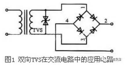

3.1 TVS 在交流电路中的应用
图 1 所示是一个双向 TVS 在交流电路中的应用电路。应用 TVS可以有效地抑制电网带来的过载脉冲,从而起到保护整流桥及负载中所有元器件的作用。图 1 中的 TVS 箝位电压应不大于电路的最大允许电压。

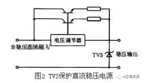

3.2 用 TVS 保护直流稳压电源
图 2 是一个直流稳压电源,在其稳压输出端加上 TVS,可以保护使用该电源的仪器设备,同时还可以吸收电路中晶体管的集电极到发射极间的峰值电压,从而保护晶体管。建议在每个稳压源的输出端增加一个 TVS 管,这样可以大幅度地提高整机的可靠性。

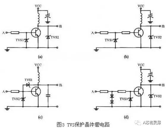

3.3 用 TVS 保护晶体管电路
各种瞬变电压能使晶体管的 EB 结或 CE 结击穿而损坏,特别是晶体管集电极有感性(线圈、变压器、电动机)负载时,通常会产生高压反电势,因而可能使晶体管损坏。在实际应用中,建议采用 TVS 作为保护器件。图 3 所示为 TVS 保护晶体管的四种电路实例。

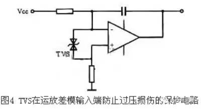

3.4 用 TVS 保护集成运放
集成运放对外界电应力非常敏感。因此,在使用运放的过程中,如果因操作失误或采取了不正常的工作条件,往往会出现过大的电压或电流,特别是浪涌和静电脉冲,从而很容易使运放受损或失效。图4 所示是用 TVS 在运放差模输入端防止过压损伤的保护电路。

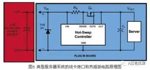

4.1 TVS 用于热插拔电路保护
在热插拔应用中, TVS 主要用作需要被中断的差模电流的接地分流路径。热插拔系统常被用在分布式电源系统中提供可靠的系统保护和电气管理,典型服务器系统的线卡接口和热插拔
电路原理图如图 5 所示。
从本质上讲,当检测到故障和电流中断期间的电流转换率可能达到 100A/μ s 或以上时,图5 中的通路 MOSFET Q1 将迅速被热插拔控制器关闭。不过,输入功率路径的电源轨总线结构难免出现寄生电感(与电源母线的长度和固有环路面积有关)。储存在该电感的能量将转移到电路中的其他元件,以致产生过压动态行为。为了防止下游元件被损坏,在分流保护配置中从 VIN 至 GND 处连接了响应速度快的单向 TVS(瞬态电压抑制)硅二极管,如图 5 所示。

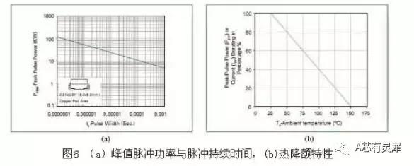

6)使用类似图 6(a)曲线的第 5 步脉冲持续时间降额 PPP。如前所述,三角脉冲电流波形可以实现比双指数参考波形曲线高 33%的脉冲功率。
7)使用类似图 6(b)曲线的环境温度降额 PPP。同时应该考虑相邻元件的相互热效应。

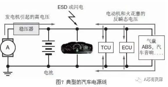

电子控制单元、传感器和信息娱乐系统等汽车电子设备连接在一根电源线上,如图 7 所示。这些电子产品的电源是电池和交流发电机,这两种电源的输出电压都不稳定,容易受温度、工作状态和其他条件影响。此外,使用燃油喷射系统、阀、电机、电气和水解控制器等电磁线圈负载的汽车系统,会把ESD、尖峰噪声和其他类型的瞬态和浪涌电压引入到电源和信号线上。因此,汽车设计中必须保护电子设备(例如控制单元、传感器和信息娱乐系统)免受电
源线上出现的有害浪涌电压、瞬态电压、 ESD 和噪声的损害。瞬态电压抑制器(TVS)是汽车电子保护的理想方案,下面主要介绍 TVS 在汽车电源线中的初级保护和次级保护应用。

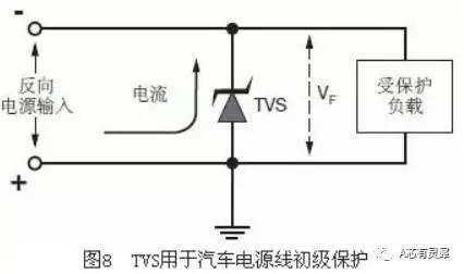

用于汽车电子初级保护的甩负荷 TVS 有两类:外延型和非外延型。在反偏模式下,这两组产品具有相似的击穿工作特性。不同之处在于,外延型 TVS 在正向模式下具有低正向压降(VF)特性,非外延型TVS 在相同条件下 VF 相对较高。
在反向电源输入模式中,电源线电压与 TVS VF 的电压相同,这种反偏模式会引起电子线路故障,外延型 TVS 的低正向压降能够很好地解决这个问题,如图 8 所示。

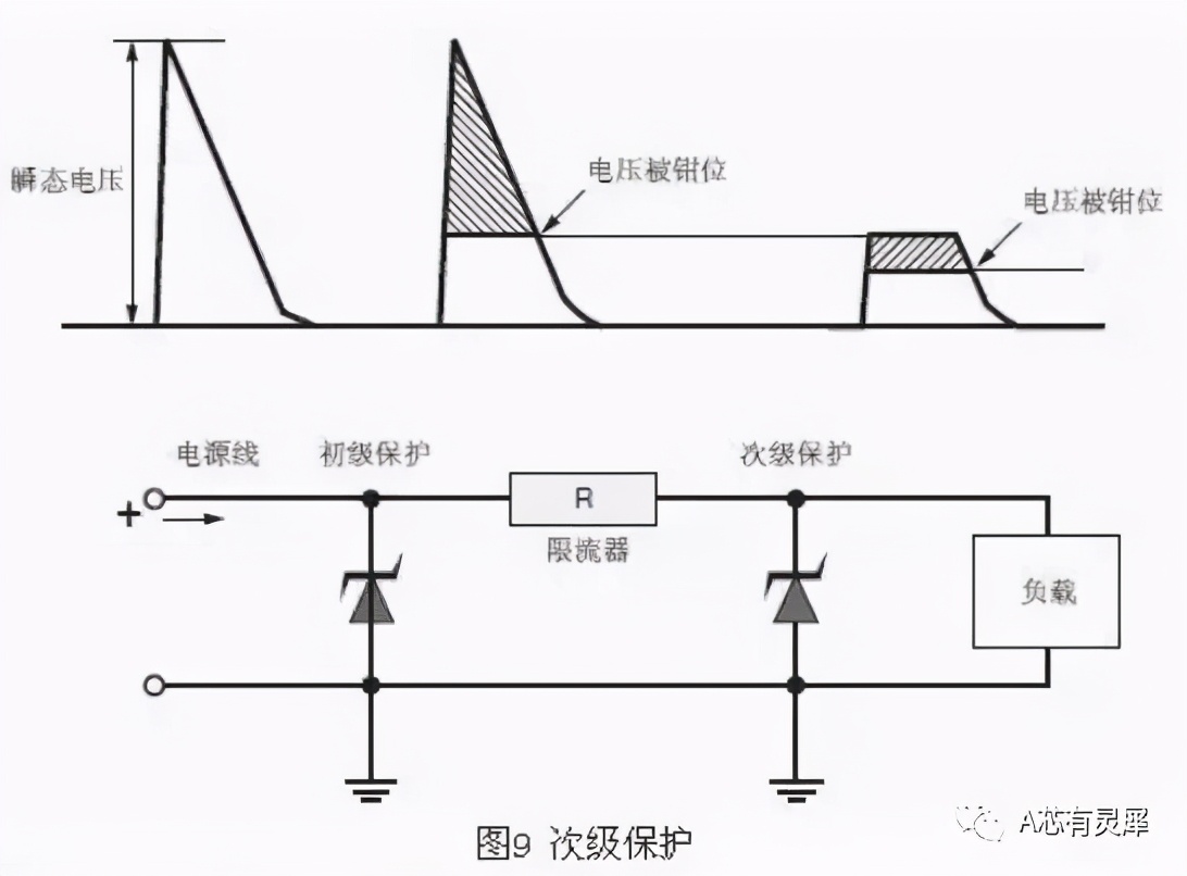

4.2.2 汽车电源线的次级保护
汽车系统中保护电路的初级对象是高浪涌电压,但是被钳位的电压仍然很高。因此,在 24V动力总成中的次级保护特别重要,比如卡车和货车中的动力总成。其主要原因是因为大多数稳压器和 DC-DC转换器 IC 的最大输入电压是 45V~60V。对于此类应用,建议使用图9 中的次级保护。在电源线上增加电阻 R 可以减小瞬态电流,这样就可以使用更小额定功率的 TVS作为次级保护。
