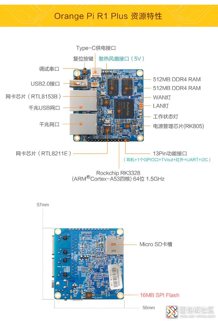

不太了解OrangePi R1 Plus这款开发板的开发者,可以对比下NanoPi R2S,配置一样。

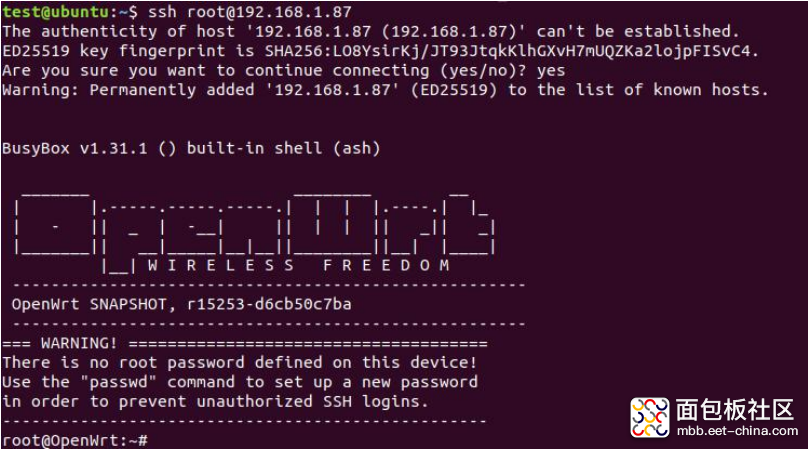

1. Ubuntu 下 SSH 远程登录开发板
1) 获取开发板的 IP 地址
2) 然后就可以通过 ssh 命令远程登录 linux 系统
3) 成功登录系统后的显示如下图所示

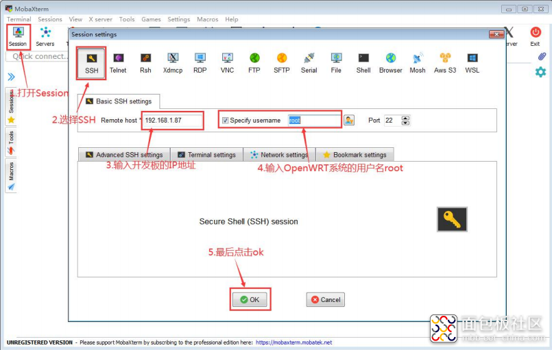

2. Windows 下 SSH 远程登录开发板
1) 首先获取开发板的 IP 地址
2) 在 windows 下可以使用 MobaXterm 远程登录开发板,首先新建一个 ssh 会话 a. 打开 Session b. 然后在 Session Setting 中选择 SSH c. 然后在 Remote host 中输入开发板的 IP 地址 d. 然后 Specify username 中输入 linux 系统的用户名 root e. 最后点击 OK 即可

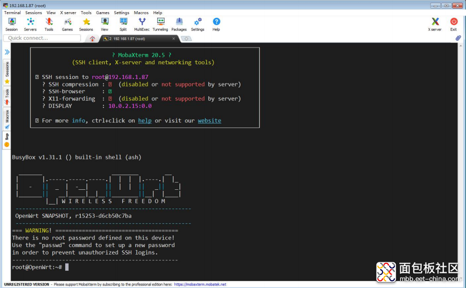

3) 成功登录系统后的显示如下图所示
