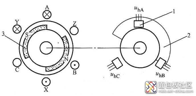

直流电机具有响应快速、较大的起动转矩、从零转速至额定转速具备可提供额定转矩的性能。我们知道直流无刷电机在许多场合不但要求电机具有良好的起动和调节特性,而且要求电机能够正反转。那么如何实现直流无刷电机的正反转?请看下文。
    通常采用改变逆变器开关管的逻辑关系,使电枢绕组各相导通顺序变化来实现电机的正反转。为了使电机正反转均能产生  平均电磁转矩以保证对称运行,必须设计转子位置传感器与转子主磁极和定子各相绕组的相互位置关系,以及正确的逻辑关系。
