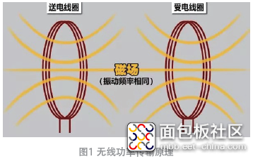

    无线功率传输大号是一种基于线圈之间的近场电磁感应,将电能从发射器传输到移动设备(接收器)的非接触式电能传输方法(见图1)。

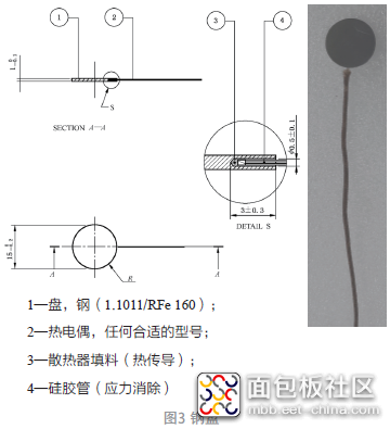

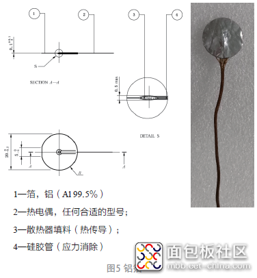

    发射器以  发射功率工作。在每个周期内,异物可以在发射器上移动,以便找到能产生  温度的位置。试验中,异物的温度不得超过70 ℃ [1]。金属异物有3 种,设计图及实物见图3~ 图5。

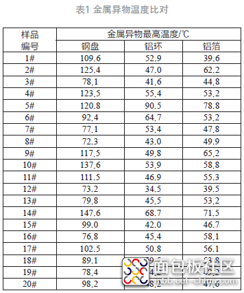

    笔者对20 款手机无线充电器进行金属异物温升比对(见图6),发现接收器与异物直接接触时,金属异物温升普遍为四个周期内的  值。以下仅展示接收器与异物直接接触周期的温度数据(见表1)。
    表1 数据显示,钢盘金属异物的温度  ,铝环和铝箔的温度高低不一。从金属异物材质和结构上分析,钢盘的面积  ,受磁场影响大,发热量很高;而铝环和铝箔的面积较小,受磁环影响小,发热量不如钢盘。然而,大多数样品都无法满足IEC 62368-1:2018 所规定的70 ℃限值。笔者与许多手机无线充电器厂家进行沟通后发现,手机无线充电器维持正常工作时,钢盘异物温度超过70 ℃的情况并不少见。为了维持手机的接收功率不减少,发射器会输出更多能量,从而不可避免地加热钢盘,  超出限值。
    IEC 62368-1:2018 根据IEC Guide 117 规定了金属异物温升限值为70 ℃,可追溯为可触及零部件的接触温度限值——非常短时间的偶然接触的把手、旋钮、手柄等以及表面(1 ~ 10 s)的TS2 限值。而IEC Guide 117 是基于危险的灼伤指南,存在局限性,无法准确地评价热容量和有限热流的小型金属异物和其他类似装置的热灼伤危险[2]。从金属异物自身形状,以及接触时间(仅数秒)和接触面积(手指)来看,温升限值不应一概而论,对金属异物的温升限值考核,采用“钢盘严于铝环,铝环严于铝箔”的原则,钢盘的  温度不应高于85~100 ℃(笔者个人建议),或许较为合理。
