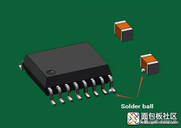

SMT 错误 #3 焊球
与形成接头的主体隔离的非常微小的球形焊料颗粒的发展。这是免清洗工艺的一个重要问题,因为大量的焊球会在两条相邻的引线之间形成假桥,从而给电路带来功能问题。对于水溶性程序,焊球并不那么令人担心,因为它们会在清洁过程中定期去除。
焊球缺陷
潜在原因
  • 焊膏受潮污染是产生焊球的主要原因之一。回流期间水分饱和,留下焊球。
  • 缺乏适当的回流曲线也可能导致焊球。快速的预热速度不会为溶剂逐渐蒸发提供足够的时间。
  • 焊膏中焊锡粉上过多的氧化物也会形成焊球。
  • 焊锡球可能是由于焊膏印刷对准不良以及焊膏印刷在阻焊层而不是焊盘上造成的。
  • 印刷过程中在模板底部涂抹的焊膏也是一个属性。
可能的解决方案
  • 建议使用较粗的粉末尺寸,因为细粉末尺寸具有更多的氧化物并且更容易塌陷。
  • 应根据焊膏选择回流工艺。
  • 应避免焊膏与水分和湿度的相互作用。
  • 检查使用的最小打印压力。
  • 在进行回流之前,应在一致的基础上验证打印对齐。
  • 确保对模板底部进行适当和频繁的清洁。

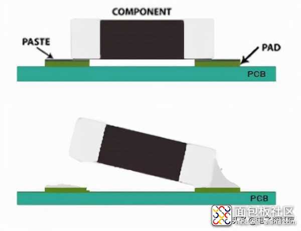

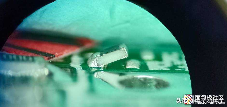

SMT 错误 #4 墓碑
墓碑,有时称为曼哈顿效应,是一种芯片组件,它部分或完全从焊盘上拉下到只有一端焊接的垂直位置。这是由于回流焊接过程中的力不平衡造成的。组件站在一端,仿佛死而复生。因此,它看起来就像墓地里的一块墓碑。实际上,它是一个已失效的具有开路的 PCB 设计。
与墓碑缺陷相比,正确的 PCB 焊接
墓碑缺陷
潜在原因
  • 加热不均匀会导致组件端子之间出现差异。更准确地说,如果热量分布不均匀,焊料将以不同的速率熔化。因此,一侧在另一侧之前回流,导致另一侧直立。
  • 不相等的散热片(即接地层)如果存在于 PCB 层内,可能会将热量从焊盘带走。
  • 有时由于焊膏上的温度和湿度暴露,焊膏在回流期间不足以将组件固定到位。
  • 回流操作期间和之后的过度移动会导致组件错位,从而导致立碑。
  • 回流焊前元件在焊盘上的不均匀放置会导致焊接力不平衡。
可能的解决方案
  • 元件主体必须覆盖至少 50% 的两个焊盘,以避免焊接力不平衡。
  • 确保元件贴装精度高。
  • 建议保持较高的预热温度,以使回流时两端之间的差异很小。
  • 在 SMT 组装过程中最大限度地减少移动,在回流期间尽可能地减少。
  • 最少暴露于极端环境,例如高温或潮湿。
  • 延长的浸泡区有助于在焊膏达到熔融状态之前平衡两个焊盘上的润湿力。

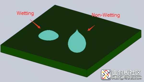

SMT 错误 #5 不润湿或去湿
焊点中流体焊料未与至少一个组件紧密粘附的状态。然而,表面接触液态焊料的一种情况,有部分或没有部分焊料固定在其上。
SMT 中的非润湿或去润湿。
潜在原因
  • PCB 光洁度差可能是主要原因之一。假设贱金属是可见的,通常这更难焊接,因此会发生不润湿。
  • 这也可能是由于回流过程中的浸泡时间过长。导致在焊接前用尽助焊剂。
  • 可能在回流过程中,热量不足,因此助焊剂没有达到适当的活化温度。
可能的解决方案
  • 需要调整质量更好的金属表面光洁度,例如更高的耐温 OSP 或 ENIG。
  • 减少回流阶段之前的总分析时间。
  • 适用于给定焊接任务的助焊剂。
另请阅读,如何在 ENIG 完成中解决黑垫

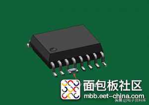

SMT 错误 #6 焊珠
较大的焊球位于靠近分立元件的位置,彼此之间的距离非常小。这种变形就像焊球,但它是离散的,因为这些焊珠牢固地固定在分立元件而不是多引线小工具上。
潜在原因
  • 通常,这种问题是由于沉积了过多的焊膏。
  • 有时在预热阶段,助焊剂放气会超过焊膏的聚结力。
  • 过大的元件放置压力也可能是一个问题。这可以将沉积的焊膏推到阻焊层上。因此,无法重新融合到关节中。
可能的解决方案
  • 减少模板厚度或减小孔径尺寸。在焊珠出现的一侧减少 10% 应该可以解决这个问题。
  • 减少元件拾取和放置压力。
