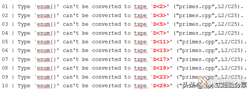

    Erwin Unruh使用元操作编译器,但是显示这是无效 C++代码。为什么这段代码如此著名,请看下面的编译结果。
    编译结果
    请注意红色部分代码结构。 该程序在编译的过程中,计算出了前30个质数。这意味着模版实例可以在编译过程中完成计算,而且模版元操作是Turing-complete的(即状态自动转换),因此可以用于解决计算问题(当然,这里也要考虑到递归计算的深度问题,在C++11里至少可达到1024次递归计算)。

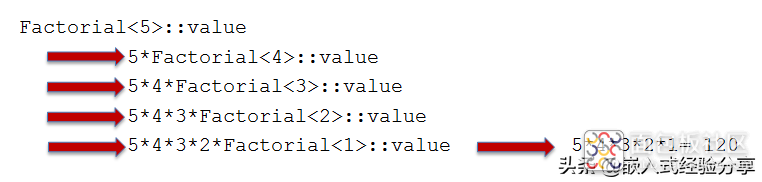

    在(1)处调用 factorial<5>::value实现了对 (2)处模版的实例化,在初始化的过程中Factorial<4>::value也被实例化。这种递归一直运算直到 template Factorial<1> ,满足 (3)处条件结束,看下图
    递归过程

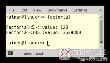

    程序输出结果
    结果

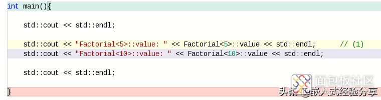

    那如何看到这结果是编译时运算的呢?

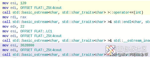

    上图加深语句的反汇编代码
    可以看到,factorial<10>直接就是一个常数3628800赋值,因此可判断是在编译过程中计算出来的。
