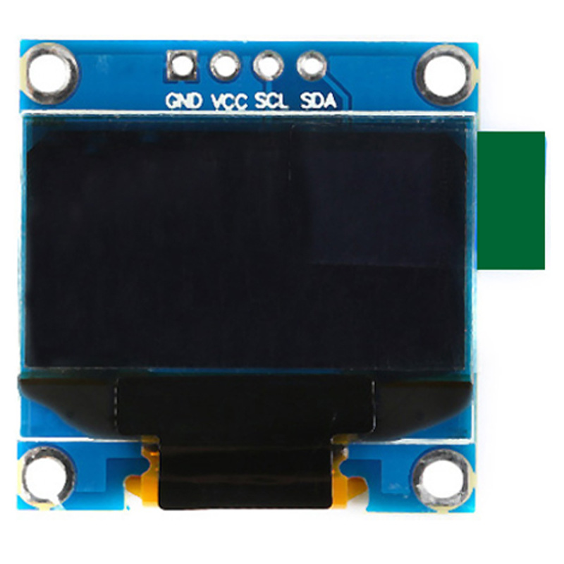

    ②0.96OLED (iic)
    将OLED屏幕接到板子的IIC引脚,即PA1 PA4
    对于oled屏幕,GitHub项目里已经帮大家写好了库了,而且还有demo
    GitHub:https://github.com/board707/w80x_arduino/tree/hal-v0.6.0/libraries/GyverOLED-w80x
    ②编写屏幕代码
    我们先选择,对应的屏幕模块
    我的屏幕是SSD1306驱动,并且带有缓存区,4针脚IIC
    所以选择GyverOLED<SSD1306_128x64, OLED_BUFFER> oled
